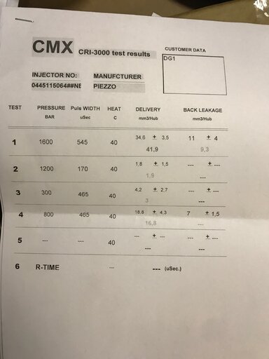

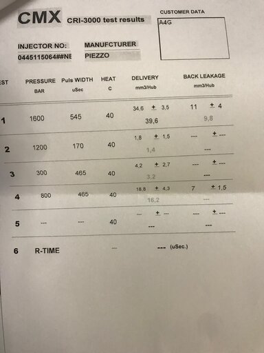

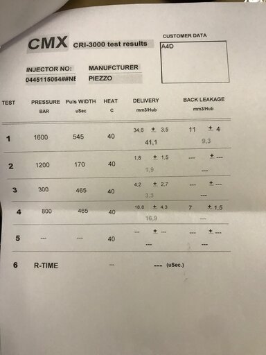

поставили все примерно вот такие.
Форсунки только начали адаптироваться, но уже понятно что будут в плюсе. Ибо низкая компрессия. Можно масло налить в цилиндры и сделать замеры, чтобы наверняка убедиться. Но думаю обсуждать тут точно нечего.

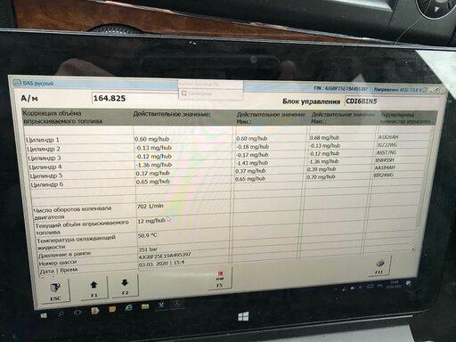

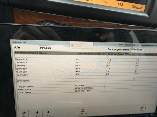

Форсунки адаптировались. на 250 bar ушли в +80 примерно. Повалил черный дым при нажатии на педаль газа.

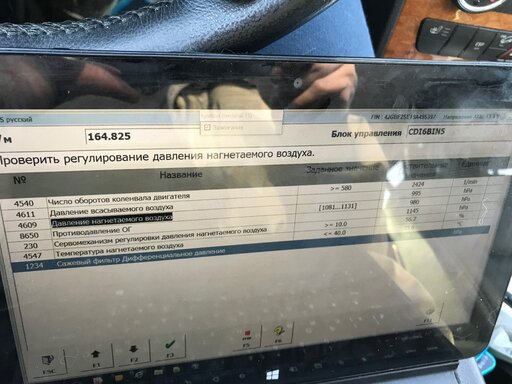

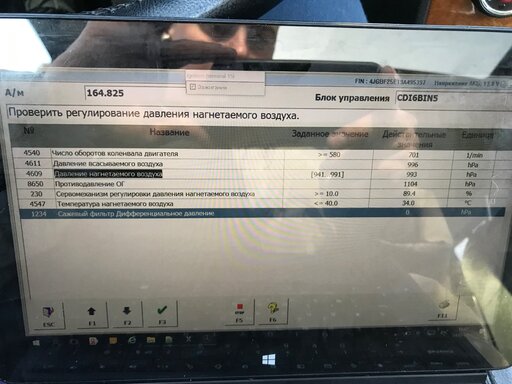

когда сбрасываешь адаптации форс, то машина ракета, хоть и грубо работает мотор. Единственное турбояма большая. Как появляются первые адаптации - машина овощ. далее черный дым. Как вариант от куда-то поступает неучтенный воздух. Не сказать, что я тупике. Есть еще мысли. Последний вариант будет перепиновка на CR4 + проводка от 642.940 + регулятор + заводской софт от 940 без сажи. Остальное по wis сравнил одинаковое. Только датчики заслонок потеряю. Обязательно отпишусь.
А сами заслонки в каком состоянии? Наддув регулируется без закусываний?

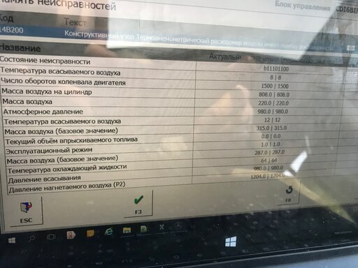

заслонки в идеале. моторчик новый. турбина тоже в идеале. на стенде была. и другую подкидывал. сейчас черный дым и на стоячей, когда газуешь. появилась ошибка по расходомеру 14b200

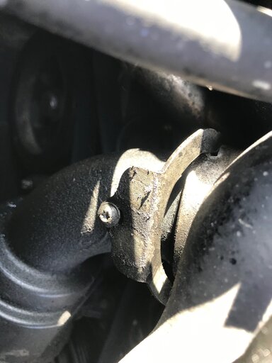

и при разгоне я слышу шипение, на стоячей его не слышно.
Шипение..Проверьте гофру на выпускном коллекторе ,возможно повредили при замене турбины
