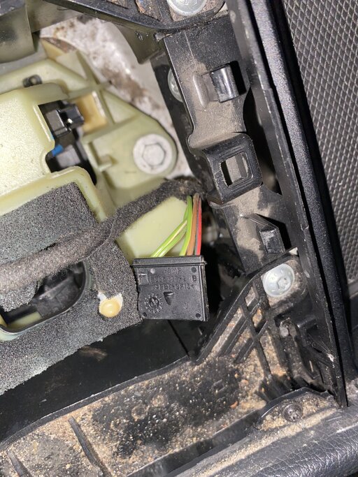

Не правильно выразился. На самом блоке селектора есть выход, а 5-го пина под него на фишке нет. На фишке блока сам есть 3 пин. Не понятно, как-будто бы он по пути потерялся. В ногах 3 пин есть, а до селектора в 5 пин не приходит.
разъём какой-то не тот наверное на SAM? там цвет не серый.
Вы имеете ввиду проводка не та?
разъем в саме тот, цвет провода действительно отличается и так на всех блоках которые идут до 2003 (просмотрел много фото бэушек с обрезками). Если смотреть на схемы в старфайндере то там и вовсе этого провода нет (NC). По вису, по идее должен идти в левый порог на разъем, который они обозвали - Диагностическое штекерное соединение КП.
он не потерялся, он уходит в промежуточный разъём в левом пороге.

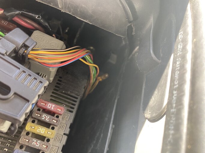

всем привет.
Вчера, в проводке до блока esp, нашел смотку, два повода замкнуты на светодиод.
Не смогли бы Вы подсказать, как разобраться от куда и куда эти провода идут.
Кнопка выключения esp, на блоке под магнитолой, не работает. Может это она?
Заранее огромное спасибо!

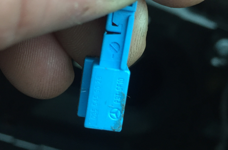

Разбираем порог, смотрим разьем и от этого разьема тянем до селектора?
Если хочется как должно быть - да. Но можно и напрямую от SAM протянуть.
Разъём в пороге - на два пина, синего цвета. В ответной части будет один пустой, соответственно.
Просмотреть вложение 18950
Доброго дня. Скажите пожалуйста, можно взять проводник от сама до этого синего разьема и кинуть его напрямую до селектора? Или правильнее до синего разьема тянуть от селектора? Если второй вариант, то можно уточнить сечение проводника?

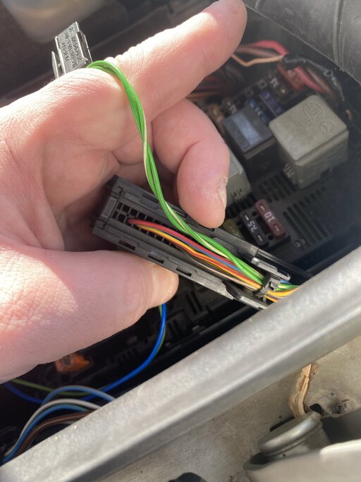

Какого цвета хоть провода-то? ))
Цвет деловой с красной полосой. Это не диод, а скрутка. Приходит в малый разьем esp в 13 пин. Может из-за этого быть проблема? У меня еще не работает кнопка esp off, над селектором.
Цвет желтый с красной полосой
