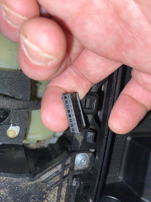

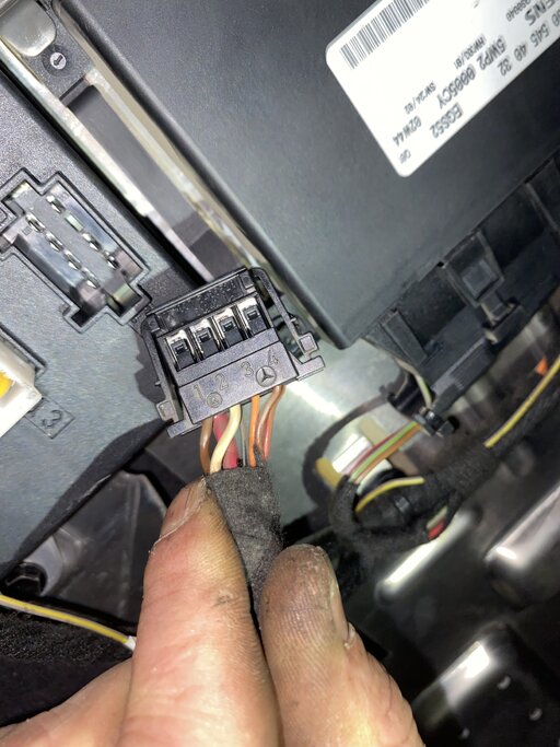

Доброго дня. Проверил пин на разьеме блока сам, 3 пин есть, а вот на разьеме селектора 5 пин отсутствует.и провод из кулисы как раз в пасс сам идёт

всем привет. Проверил, 3-й пин на блоке сам есть, а 5-го пина на разьеме селектора нет.и провод из кулисы как раз в пасс сам идёт
