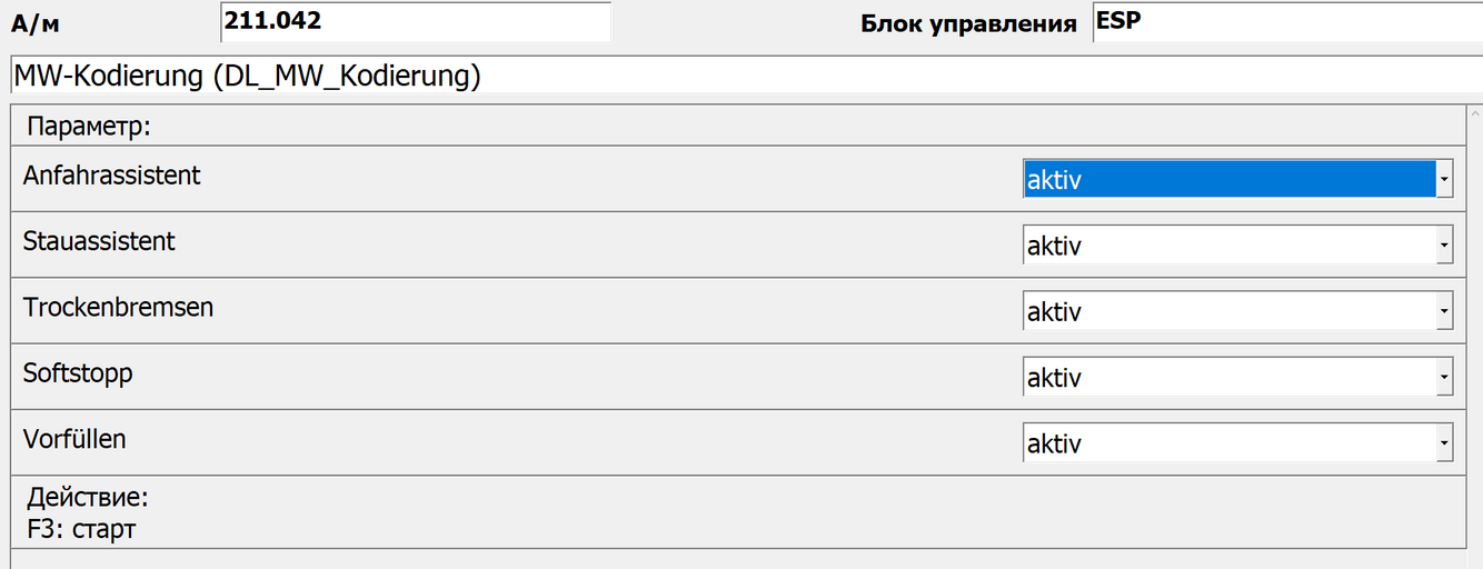

еще, не знаю будет ли конкретно в этом варианте SBC/ESP, на сколько помню там в инженерке в кодировках если зайти в Downloads то указывается перечень поддерживаемых блоком функций, надо посмотреть включен ли там холд
вот это в есп можно выбрать
Спасибо! Это через активации в инженерке?
