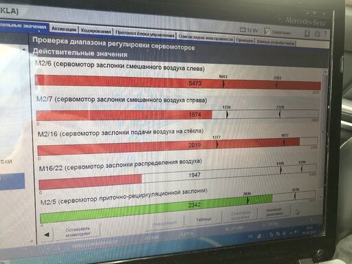

Подключил комп,запустил Ксентри, ошибок по климату не было, все заслонки работали отлично, на все тесты отзывались и в диапазоны попадали. Поскольку думал что проблема где то в заслонках, нажал «Нормирование сервомоторов». После этого климат стал работать вообще неадекватно, вместо горячего холодный, ставишь в стекло дует в лицо и тд.
Запустил еще раз проверку диапазона регулировки сервомоторов и показало что они все ушли. Все заслонки стали вне допуска. Пробовал еще раз нормировать ничего не помогает. Что можно сделать?

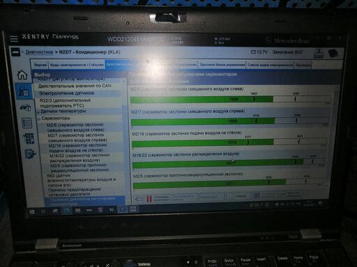

В общем вчера в разбирались весь день. Пришли к выводу что все-таки не механическая неисправность, а что-то дает неправильную информацию в LIN или помехи может какие то и из-за этого все глюки. Отключали по очереди все, что висит там на LIN кроме сервомоторов - ничего не помогло. Решили снять торпедо, все-таки вдруг механическая неисправность. Сняли.
Визуально все в норме, все заслонки при проверках ходят как надо. Решили поменять моторчики местами. Когда дошли до верхнего, все заработало. Если верхний моторчик меняешь местами с любым другим, то все заслонки начинают калиброваться. Как только его ставишь на свое место - опять все заслонки слетают.
Заказали моторчик, сейчас будем ставить новый на его место, все проверять и собирать.
Вот фото прилагаю после того как верхний мотор поменяли местами с другим
