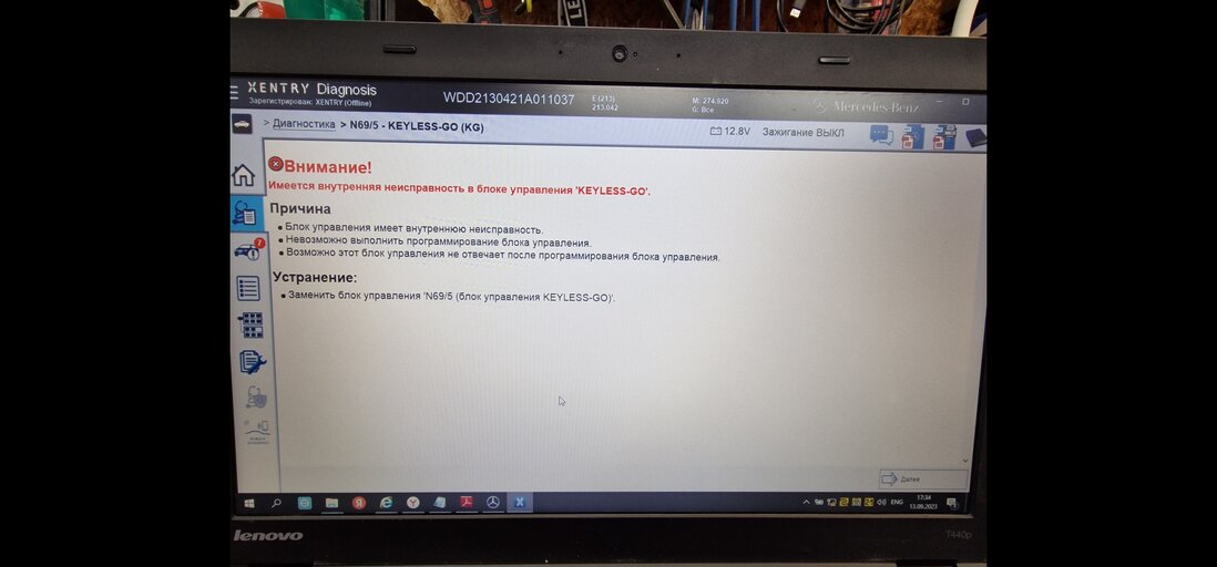

Всем привет. Имеем W213 E200 WDD2130421A011037. После смены АКБ что-то случилось с блоком KG. Клиент менял сам. То пишет, что ключ не видит, то еще что-то. В движении ключ теряет. При входе в блок Xentry предлагает прошить блок. Ошибки были "Имеется внутренняя неисправность в блоке управления 'KEYLESS-GO'. Конструктивный узел не сконфигурирован." и "Кодировка блока управления неполна.". Поля кодировок все пустые. Я решил перезалить софт. Завершилось с ошибкой. Сейчас блок в буте, соответсвенно, не заводится. Я пробовал прошивать вместе с открытием доступа в замке, не знаю, нужно это или нет, но доступ не открывается. Кодирование и так проходит без проблем.
Error Message created on 13.09.2023
Software Version 8.14.016
[14:09:41:838] STAT: ; DYN: JobError occured .20719 Position: Erase > Negative response received HexService PDU [31 01 FF 00 01 00] > [7F 31 72] General Programming Failure ErrorCode: Unknown error code ( 0x0000CA00 )

Фаервол с 18 года ставился же, а тут 16. Тачку загони в Programing mode руками, и шей. Не получается через монако, шей через vediamo mvci. У меня были такие приколы с моторником MED40 на 205. Монако ни в какую не шила, ведиамо подняла без проблем.

Согласен. Пробовал. Та же ошибка.
Подготовку к программированию начать
По файлу
Monaco. SDConnect C4.
Возможно, проблема в доступе. Нужен или файл ezs213.smr-d правильный или что-то.
Тут ты анлок делаешь выбирая файл EZS213 отдельно от проекта. Ты флешишь через проект или как?
По файлу
Через временный проект.
По файлу
Какие команды надо отправить, чтобы он начал шить, ты знаешь?

Он рулит антеннами. Ключ в пепельнице. Давай лучше придумаем, как открыть замок. Блок я заказал. Этот вопрос просто интересен. Я что-то не так делаю, или блок мертв, вот в чем вопрос.
в первый раз слышу про доступ на 2016 года 213
Не думаю, что он ошибается. Допустим, не нужен доступ. Прошивка не идёт.
Так пишет Ксентри. Есть еще Аутел с онлайном, тожеине шьет.

блок в помойку !!! была такая же ешка с такой же проблемой , софт накатил не помогло ? как я понял аккум сел на включенном зажигании

там проблема не в этом , над шить через проект
