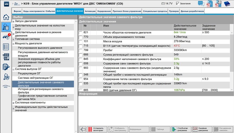

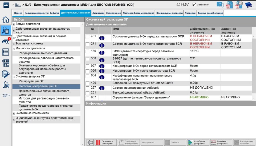

По действительным значениям датчика B60 (датчик давления ОГ), значение в указанном диапазоне ~ 2000 hPa.

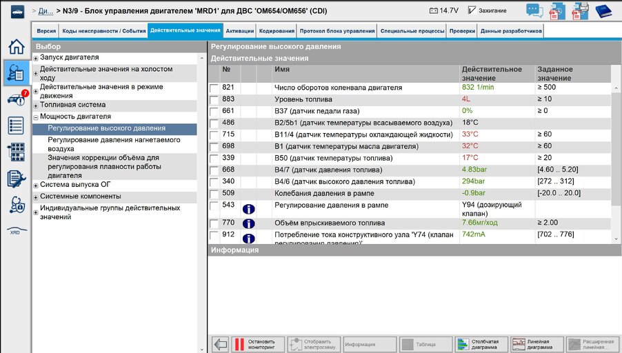

Во вложениях скрины с действительными значениями.
Подскажите направление куда копать / что еще посмотреть?
