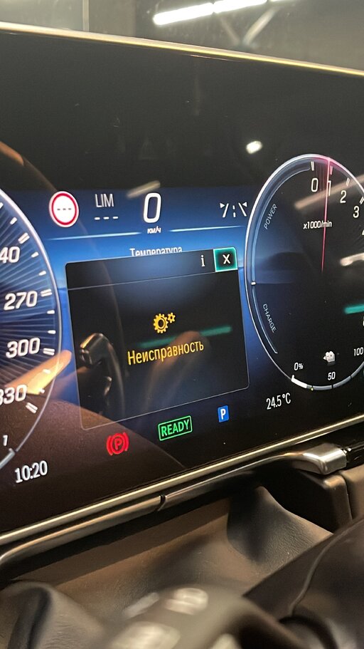

Привет! Машина 2024 пробег 900км. После полного прогрева в поездке - возникает ошибка привода на KI и перестает холодить климат. При этом - температуры на KI все в норме (там указывается температура гибридной части 40С)

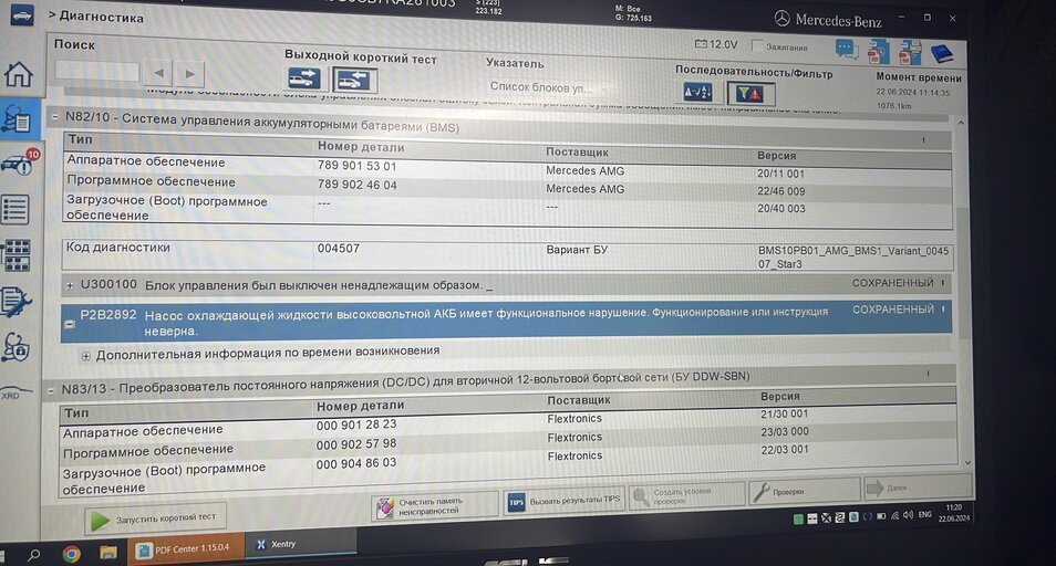

В тесте возникает ошибка P2B2892 Насос ВВБ нарушение.

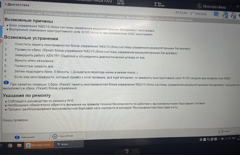

Xentry пишет менять ВВБ. Но непонятно где этот насос и вообще антифризом ли он охлаждает?!
Циркуляционные насосы по потреблению тока проходят проверку.
Ошибки

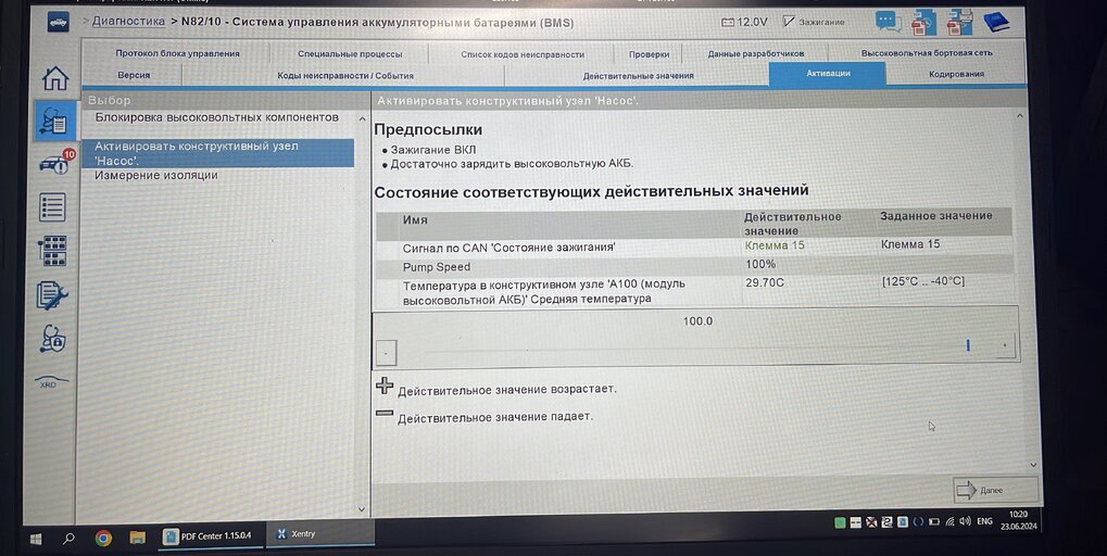

При активации помпы в bms- температура не снижается и появляется неисправность

Жалоба - ни с того ни с сего - перестает холодить кондиционер, ну и шестеренка на KI перед этим загорается.
До этого все было хорошо.
Вис у меня не берет её. В xentry половина проверок активации - отправляет в поддержку (недоступно) Как сырая машина...
ну, значит отправляй её туда, где её покупали в обслуживание... тачка слишком свежая, в оффлайновом висе нет её , схем в ксентри тоже нет - онлайн.... что ты делать собрался? если у тебя в ксентри нет информации о расположении и конструкции - то что?
WIS не знает никакого n82/10 на этом типе.
Есть два похожих обозначения, в зависимости наличия/отсутствия кода 83B
