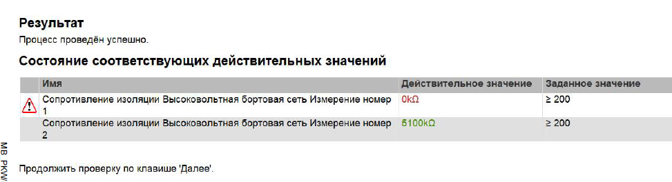

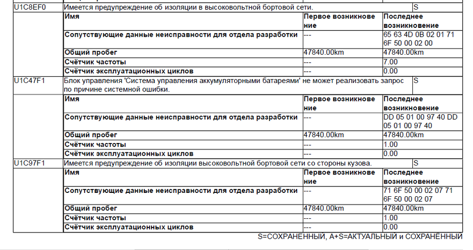

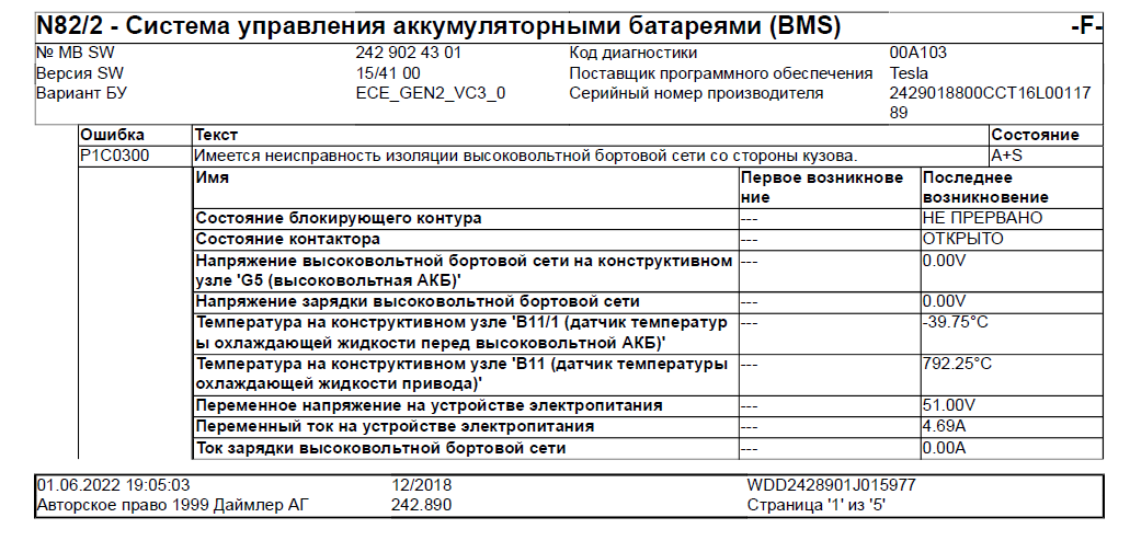

Но, вернемся к основному вопросу: разгон был вялый, и подергивания как на бензиновом авто с пропусками по зажиганию, чтобы авто поехало надо было довольно сильно нажимать на педаль акселератора. Всё произошло буквально в один день, с утра плохо ехала, к вечеру перестала совсем ехать, и еще после диагностики и проверки по ошибкам и запускаться перестала, на эвакуатор с погрузкой пришлось загружать), т.к. передняя ось заблокирована, даже в положении N(нейтраль) BMS_error1.PNGBMS_error2.PNGИзоляция1.PNG

Смотрел действительные значения, всё в норме, контакторы, заряд батарей - 74%, T*(BMS)- 24градуса.

Там должна быть ведомая проверка по ошибке. Находишь утечку и откручиваешь провода. Заново проверяешь на агрегате. Ушло - значит по проводам дальше смотришь кто подключён. Осталось - ура.

Заметил следующее, при проверке по ошибке на следующий день изменился показатель сопротивления первой позиции что на скрине в первом сообщении до 20кОм. Авто простояло в прохладном боксе.

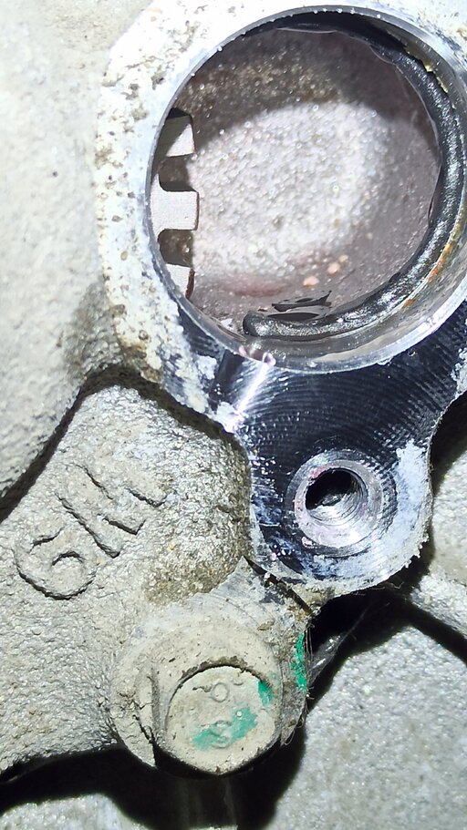

У меня точно такая проблема была, заклинил мотор изз-за отложений в статоре. Сняли, почистили, посушили, подкинул новые подшипники, и авто уже проехало 2,5 тыс км после этих процедур..... но ошибка по изоляции не пропала, на одной клемме на статоре скачет сопротивление.. еще немного поезжу и статор на перемотку думаю. Нужно мерять мегаометром статор после сушки и чистки.. если больше 3 мегаОм машина поедет 100%. У меня статор юыд в таком состоянии (фото додаю)
