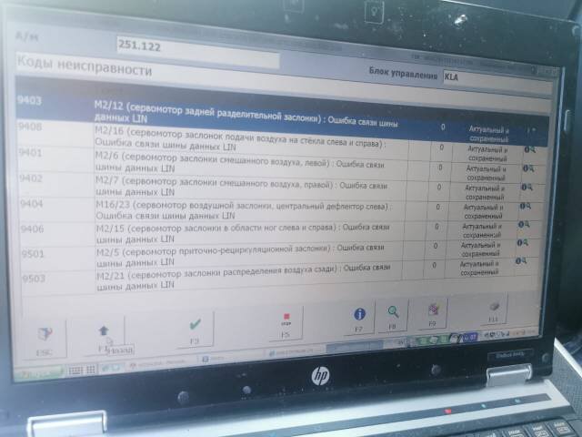

Ошибки на фото. Холодным работает норм. Прогревшись до 80, печка включается на обдув горячим воздухом и не регулируется. Включаешь зажигание и сразу вкл вентилятор печки. Блок управления подкидывал. Ситуация не поменялась. В какую сторону копать? Началось после того как провернуло обгонную на генераторе и начались бустеры и зарядки. После того как питание восстановилось путем ремонта генератора, возникла такая проблема
