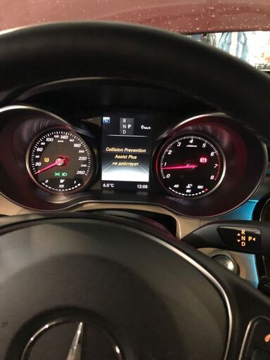

В блок не могу зайти , по всему видимому тут что и кто то был , так как я понимаю под эту функцию должен быть дистроник в эмблеме мерседес ! А его тут нет и следов нет .

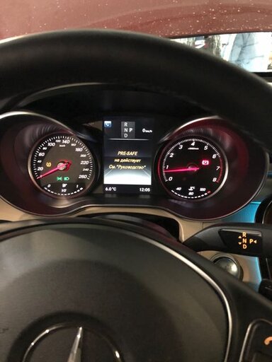

И в блоки ремней зайти не могу , хотя на самих ремнях есть надпись pre safe .
Где вообще это рубить ?

радар в бампере, не в звезде, снимай передний бампер и смотри. возможно несколько вариантов, без демонтажа не определить - радар может быть дохлый, может проводка.
тест делали? блоки не видны? проверяйте начиная с визуального, тачка видимо сальважная, возможно там это всё убито было. или при сборке не воткнули. после ремонта.
Если в меню есть значит и в реальности так же есть ?
Просто перед тем как она ко мне попала , с Bosch центра , у них там есть какая то диагностика которая умеет нажимать Hard Reset .и он говорит что парень нажимал везде где только можно)
рубить всё надо через Xentry, делаешь тестик, смотришь кто кого не видит, смотришь по WIS или через xentry подсказки по проверкам и расположениям блоков , предохранителей и проверяешь....
тут судя по всему ещё копать и копать.
ну, по тесту тебе зелёную стрелочку нажать надо , чтоб крэш стереть в радаре - и он заработает.
Блок чистый , а при входе пишет крэш дату и не хочет ресетить , потому как Неизвестный вариант блока .
Ведьма даёт ошибку по блоку FCW_ 222 в виде B220600 якобы требуются SCN кодировка .
Просто у меня не совсем свежая ксентри и видимо и блоки не все понятны ей .
начни с обновления ксентри чтоб знала про блоки.... в крайнем случае при желании - можно через софтезер бахнуть 😀
Ага , только программу обновить нужно, она при запуске выкидывает Неизвестный вариант блока . А это все время занимает . Ну все как всегда . Буду обновлять
Может сразу крайний случай , это не быстрый процесс с обновлением .
не пролить, а в ксентри запихнуть более свежий , если, он у тебя smr-d, конечно. хз покатит такое или нет - не пробовал.
касаемо ремней - орка и не должна жаловаться на них. надо смотреть фишки, или откодировать целиком функцию пресэйф.
