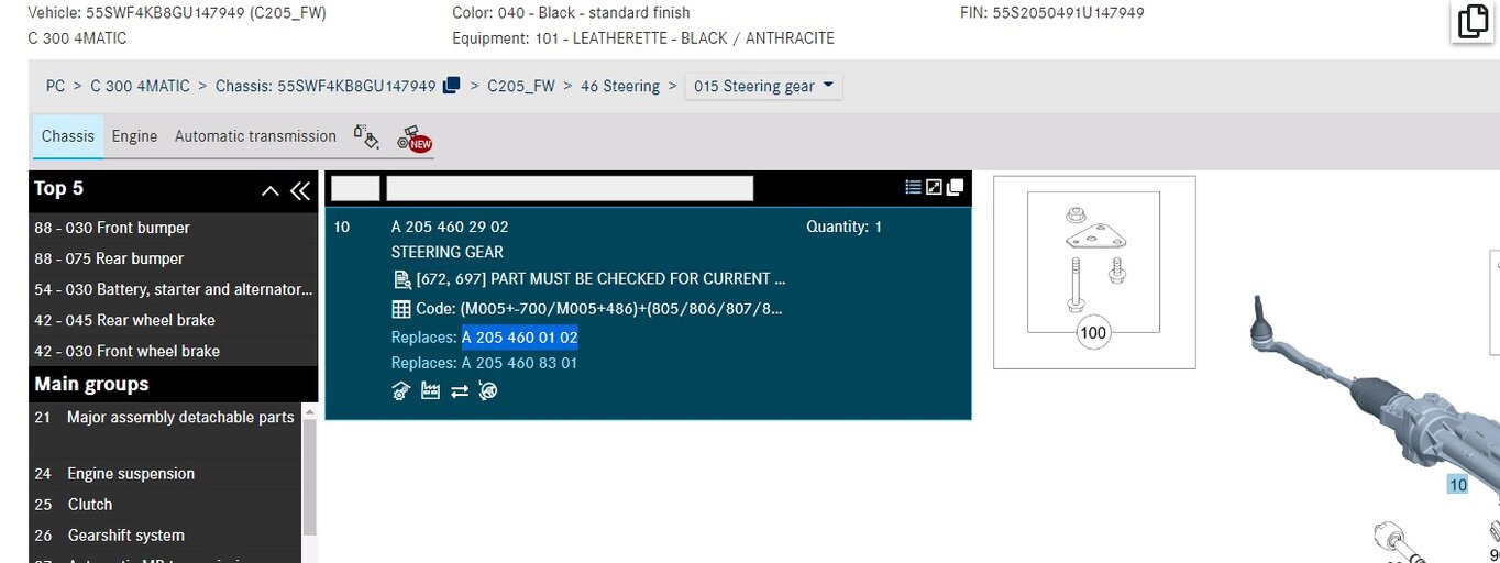

Смотри по номеру старую и новую. Они у тебя не совместимы.
A2134609301 - должно
A2054605901 - поставил 486+806 - спортподвеска. другая рейка совсем.
ставь подходящие запчасти :)
Я сегодня внимательно все-все пересмотрел, а у него вообще сейчас стоит рейка состоящая из нескольких реек :)
Забавно, что у меня номер донорской рейки не пляшет с твоим
остаётся только перенести епром с родной. тут была тема, где чувак один хвастался, что там легко разбирается :)
