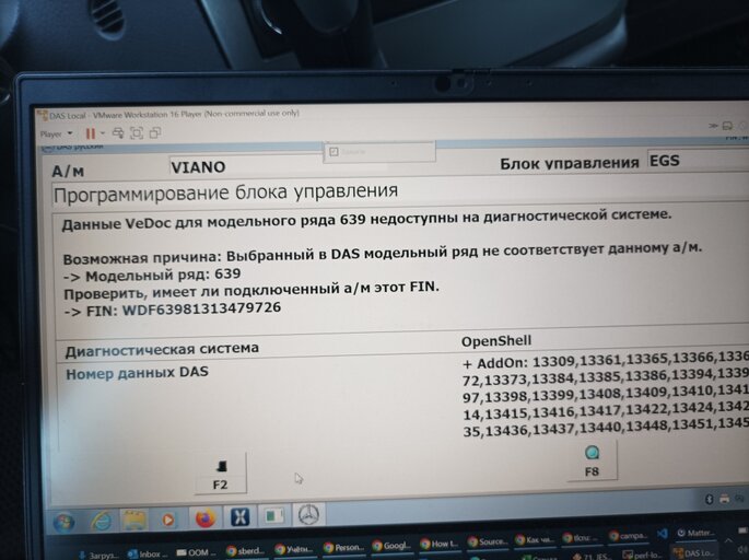

При программировании нового блока через DAS offline пишет, что не найдено ПО.

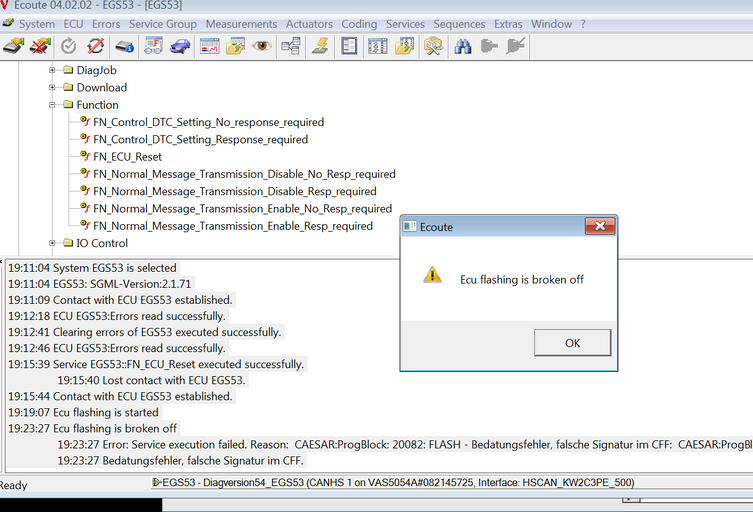

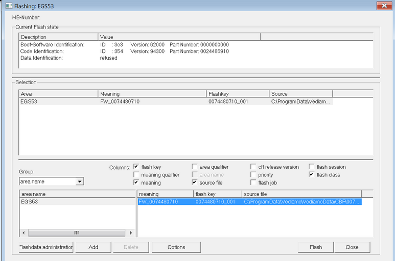

При прошивке моего ПО (007 448 07 10) в этот блок через Vediamo получаю ошибку о неправильной подписи в CFF файле (CFF файл взял из DAS Offline).
При этом прошивка того же ПО (002 448 69 10), которое уже стоит в этом блоке, проходит успешно.
Подскажите, что я делаю не так?
