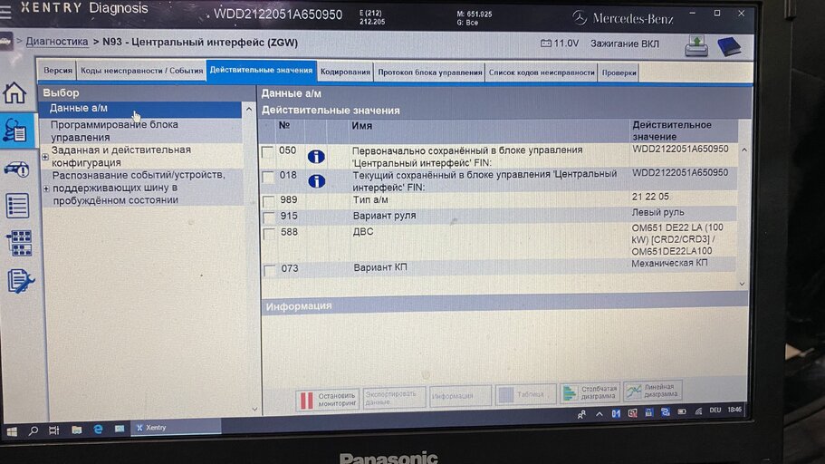

покажите что во вкладке CGW , где указана кодировка варианта машины.

@романофф огромное спасибо за подсказку, пересмотрел во вкладке CGW , где указана кодировка варианта машины и поменял W на S и на щитке теперь универсал).
Но не могу понять, где параметр, который отвечает за тип коробки передач автомат/механика кроме CGW, там у меня стоит АВТОМАТ, а через Xentry показывает МЕХАНИКА?
