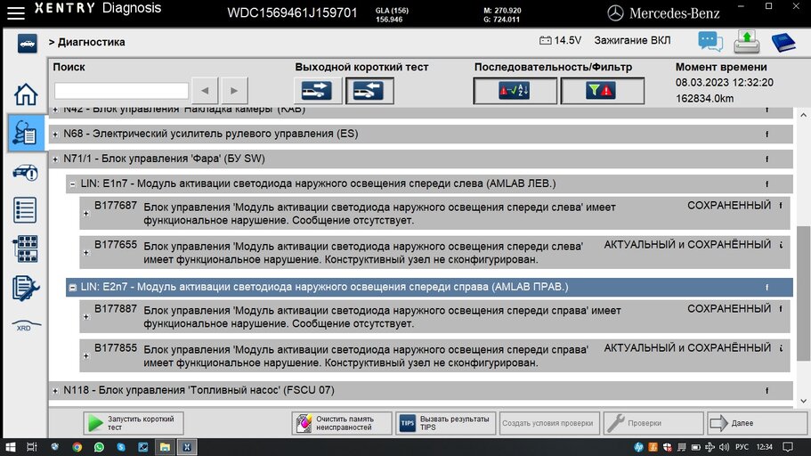

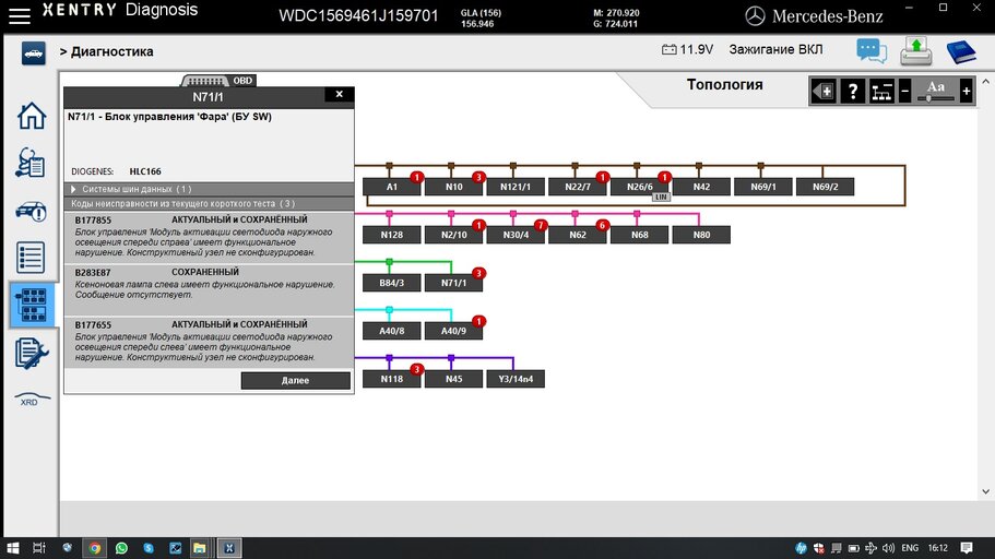

GLA250 ксенон, промокли оба блока управления в фарах. Одна фара заменена(родная сгнила вместе в блоками ксенона и управления). Куплены все блоки,БУ, похожи на оригинал. В данный момент в блоке управления фарами две ошибки, гласящие, что блоки в фарах не сконфигурированы. Ксентри предлагает только онлайн. Хотел посмотреть,что закодированно в самих новых блоках, не смог подключиться не ведьмой,ни монако. Перепробовал варианты cbf и smr-d LCU_F*253(212,222,231 HLI_F*253(176,212,222). В ксентри не смог понять какой же у меня вариант этих блоков, в дереве только HLC166 и нет подчинённых, ни по кан, ни по лин.
не надо песен, заходишь LCU левый и правый - там будет ввод в эксплуатацию - вводишь КОД С ФАРЫ. всё.
никаких онлайнов. КОДИРУЕТСЯ НЕ БЛОК УПРАВЛЕНИЯ, А БЛОК СВЕТОДИОДОВ!!!

таков и был план ремонта,но нет блоков в скентри,только ведущий фарами,диодами нет. ECOTом смогу сделать, есть интересно такая функция?
как это нет? а E1n7 и Е2n7 - ЭТО ЧТО?

в тесте все блоки на месте, ошибок связи с ними нет. ошибка только - не сконфигурирован. покаж скрины. НЕ НАДО ЛЕЗТЬ В ИНЖЕНЕРНЫЙ СОФТ!
