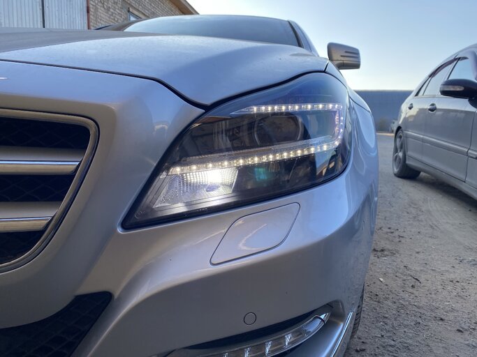

вот такая - это прямая замен без геморроя.

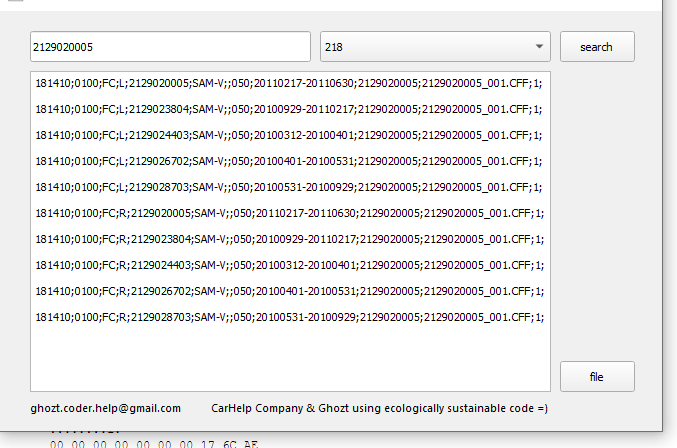

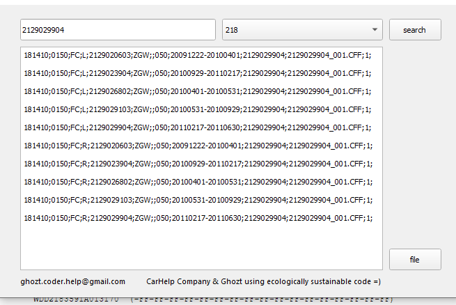

Решено было установить эти фары не смотря на то что они не подходят. wdd2183591A013170. Samf_172 HW 2129016802 SW 2129020005 CGW_212 hw2125451001 sw2129029904 с проводкой на данном этапе все тоже примерно понятно. Не понятно подойдет ли Samf установленный, если нет с каким номером искать если подойдет какой софт ему сунуть. Короче много вопросов) но начать надо. Всем спасибо за ответ!
Закончил с проводкой, открыл ecoute. На авто блоки определяются как samf 172 и cgw 212. При входе в cgw 212 Flashing не предлагает cff 2319029902 как подходящую, подключаюсь как cgw 231 не определяется вориант блока, cff предлагает, пробую шить зависает на 99 процентах и выалевается с ошибкой. Блок остается в boot, через Cbf cgw 212 родным cff поднимается. Тоже самое и с Sam 172. Может я что то делаю не так)
Заменил Samf. В Samf софты; samf 172 sw 2129024408; cgw 231 sw 2319021501. Поправил кодировки под авто. Все работает. Отправил авто, попросил наблюдать может что то пропустил.
