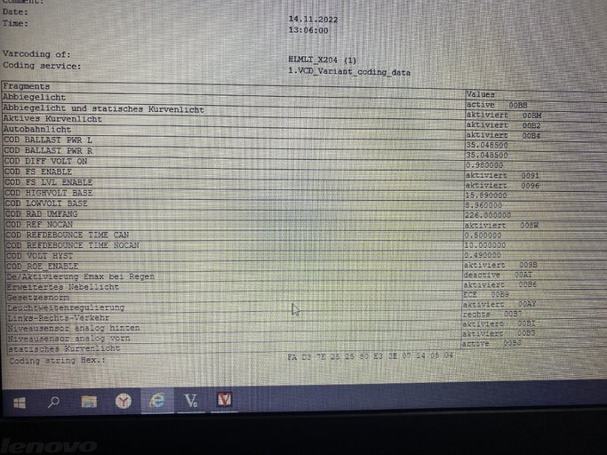

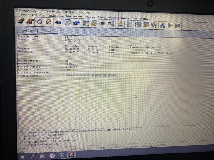

Всем привет! Продолжу тему. Авто x204. Человек поставил led линзу и не работает ils и освещение поворота. Поиском информации только занялся, может кто сталкивался и поделится опытом.
по информации решить это можно установкой китайских блоков, которые не отслеживают работу ламп и следовательно не отключают функции. или самому разбираться и делать чтоб не было ошибки на ближний от блока.
