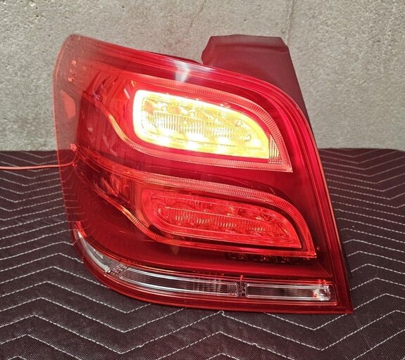

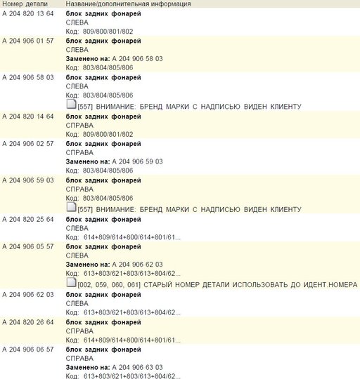

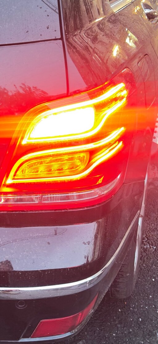

Всем привет, на GLK 2010 стоят задние фонари (A2048202564, 2664), но не обычные, с галогеном, а с LED поворотникамныи и имеется SA код 621. Подскажите рествовые фонари, где поворотники красного цвета. У меня есть A2049066103, но в нем желтый LED поворотник.
Поворотник у всех рестов по желтой стрелке, по крайней мере у европейцев
То, что горит желтым на фото - вообще стоп, и он красный.
Если поворотник нужен красный, то машина явно будет для рынка USA. Дальше мне кажется все очень просто

P.S. если вы пишите, что у вас такой есть и там поворотник желтый - значит он у всех желтый
6003 и 6103 точно желтые, но бывают и красные (сигнал торможения) не будет же он желтого цвета..

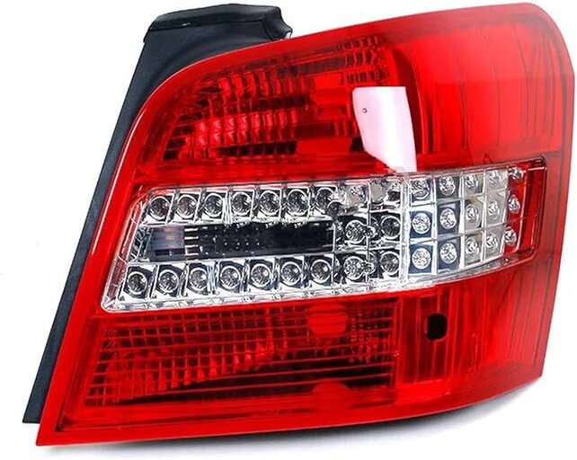

У тех, в которых там красный LED, он выполняет роль и торможения и поворотника одновременно. Калифорния, Канада и США одинаковые, там сверху желтый и только поворотник.

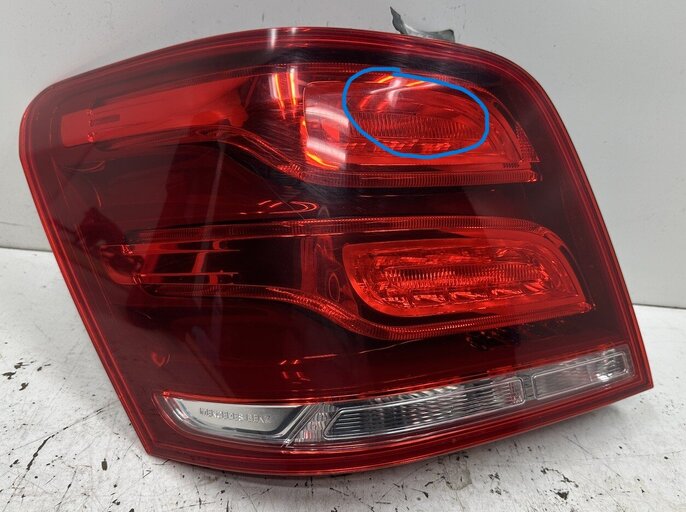

Разве так? У меня сейчас 6103 и там желтый поворотник, а нижная лампа место есть для ЛЕД, но пусто.
GLK Япония и 498 код не имеет значения для задних фонарей, то есть они тоже как на европейском, правильно?

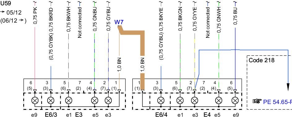

По WIS-у получается не все лампы указаны? По этой схеме получается 5 ламп, а на вашей схеме 6 ламп - это E3e1, E3e3, E3e4, E3e5 E3e18 и E3e6
Так до 05/12 вообще 4 лампы там, то есть провод 3 (серо-черный) вообще нету, как в моем случае.

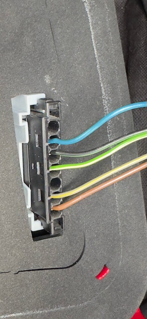

это понятно, но мне надо понять, какая лампа на A2049066103 соответстует поворотику и тормозу. И нельзя ли вместо старых маркерных ламп подключить E3e18 на ресте?
