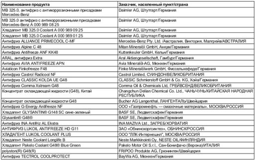

Ну там же 325.0 - это зелёный или сине-зелёный, кто как смотрит и выпускает.
По листу спецификации там и Lukiol и Газпром есть.

вот так надо с листами допуска :....
Согласен, так интереснее.
Получается если ранее одобренные поставщики и материалы "пропали" из листов допуска, то это уже не "одобренные материалы", даже не смотря на то что у предыдущих поставщиков ничего не изменилось.
Политика и экономика - ничего личного, со стороны MB.
тут нет смысла обсуждать что туда попало, что не попало и по каким критериям. просто стоит придерживаться рекомендаций, благо не сложно и много сил не требует.
