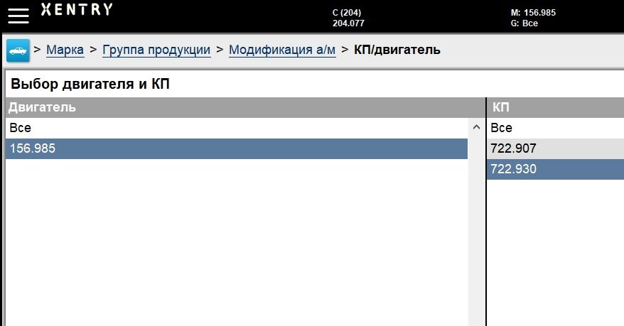

Ищется стоковая кодировка и номер софта для vgs4nag2
hw 0009013200
sw 0009024222
щас стоит MHPX
суть в чем, на 204.077 стояла VGS2 , машина дорест. Клиент решил за "ретрофитить" vgs4nag2 что бы был RC , щас все работает, но как-то она не понятно переключается. Хотелось бы для начала что бы софтовых проблем не было, а потом уже в случае чего с коробкой разбираться.
В "волшебной" табличке к сожалению нет таких кодировок.
hw 0009013200
sw 0009024222
щас стоит MHPX

На сколько я по изучал схемы, на 204-ых не было в принципе dsi, ошибок нет по силовой передаче, да и так по машине их не много, в основном отголоски других ретрофитов.
Еще наверно и задний привод . Но таких коробок небыло на 204 замке и на мех кулисе . И на считке отображаеться какая скорость включина ?
да, задний привод.
Насчет не было, ну у ксентри с епц другое мнение
А вообще в этой машине очень много не было 4 года назад. Это был дорест, перекинутый в кузов реста, в котором не фары не панорама не работали, А щас и "hud" поставлен и мертвые зоны, и выезжающий 5s1 audio20. На щитке все нормально отображается, щиток поменян на цветной.
Короче это все лирика, но нужны кодировки 204077 ну или хотя бы что-то близкое, 204277 212074 212075
Есть 212075 но она с dsi
Vgs4 nag2 63s на заднем приводе
