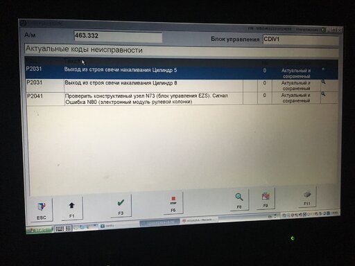

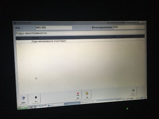

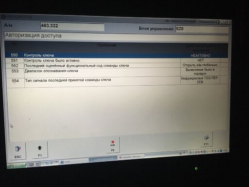

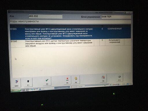

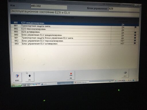

Взял у друга покататьс G463 дизель. Заехал в магазин, вышел и эта сволочь не запускается. Первый раз сталкиваюсь с дизелями.
Мотор М628
Сходил домой за старухой, та показывает мотору:
WDE4633331X124099
Крутит, но ничего не чихает

в DAS есть в актуальных значениях мотора проверка - мотор не запускается. она как правило состоит из двух частей
  1. крутит, но не запускается
  2. НЕ крутит.
вот надо зайти в ту, которая тебе нужна (если крутит, то п.1.) и там посмотреть параметры в момент кручения.
параметры основные - обороты, давление... нужно в момент прокручивания нажать паузу и сохранить измерения для анализа. исходят из увиденного - думать.
нет запуска - это несколько причин. понять куда копать - надо седлать один шаг описанный выше.

Я правильно понимаю, в коротком тесте, выбираю CDI-V Common rail diesel infection , выбираю актуальные значения и далее он должен предложить на работающем моторе или на глухом ?
Старуха села, сейчас заряжу и побегу баловаться.
Зайди в моторник , действительные значения , проверка ( мотор ни запускается но стартер крутит ) и смотришь что показывает во время прокрутки .
Скрин в студию .
я ставлю на топливо. 70% его мало (датчик врёт, деформирован бак), 20% - утечка форсунок.... 10% на другую хню, типа датчика коленвала, отгнивание проводов, допку-секретки...
первые две проблемы отсекаются без инструментов. насос можно активацией послушать. если топлива менее 25%, то возможно доливка волшебных 5л поможет... надо всё смотреть
