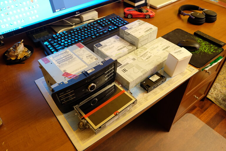

коллега! вам дали ссылку на тему не для того, что-бы вы сюда скопипастили то, что написали изначально, а для того что-бы вы её ПРОЧИТАЛИ.Приветствую коллеги! Имеем авто WDD2120721A040612 с ntg4.0 на борту и желание клиента установить 5s1. Команд, джойстик и экран куплены, что еще нужно для такой замены? Усилитель от 4.0 подойдет? Также в машину засунули камеры 360, но пока не знаю с каким блоком, как будет машина посмотрю

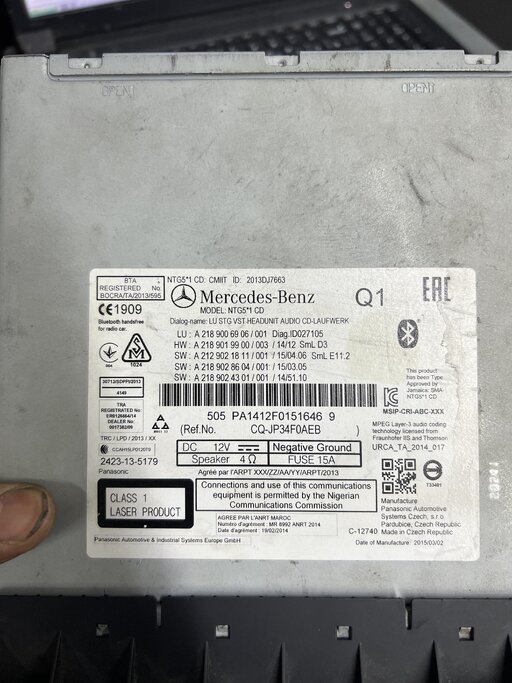

на фото аудио-20 без поддержки карплея, так, к слову.желание клиента установить 5s1. Команд,

Машину полностью собирают в рестайл, также дооснастили камерами 360, а они не работают с 4.0Ради чего меняется шило на мыло? Если новое радио на фото, то зачем всё это??
клиенту важно только наличие 5с1 и камер 360, остальное не интересует, ну и радио было куплено давнона фото аудио-20 без поддержки карплея, так, к слову.

почему, если згв зашить в cgw231 чи как там, то оно начнет транслировать E2, но там передний сам вряд ли по номеру подойдет к подобным действиям, либо менять на рестайл. Явно там с их бюджетом на всё, что они хотят установить, включая рестайл (вероятно, имеется ввиду в первую очередь головной свет), то сам можно и купить. А вопрос, почему ставится обрезанная бошка вместо команда, которая к тому же еще и любит умирать, не имеет карплея - актуален)Усилок менять или выбрасывать, джойстик, блок USB, монитор, рамка монитора, команд с ченджером меняется на непойми что…
