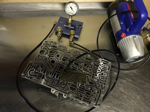

клапана находятся в половинках гидроблока и степень износа проверяется вакуум тестером от sonnax или на специальном стенде kinergo например

Вакуум тест. Можно сделать.
М? это как?
