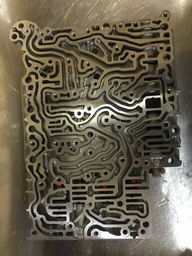

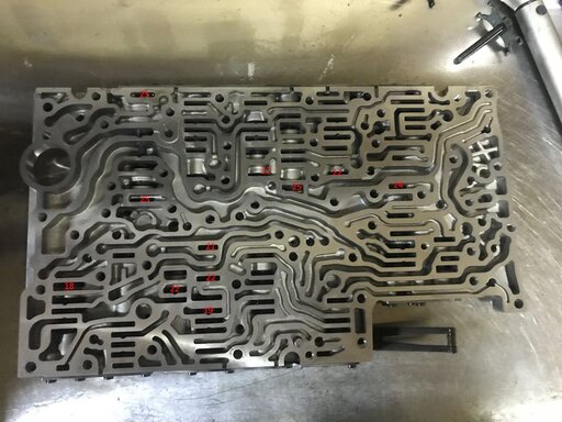

зря ты не веришь в это)))) свози плиту к коробочникам, отдефектуют и скорее всего один из клапанов будет с износом,sonax вроде называется фирма,ввертыш в клапан(как ремонтный комплект)
у себя на 204.048 менял плиту в сборе на 120000 пробега,надоели пинки с 5 на 4 именно на холодную кпп,переодически и с 1 на 2.вылечил заменой гидроблока, но правда я менял со всеми соленойдами . по гидроблоку вроде даже были TIPS .
Sonnax - это машина по зарабатывания денег. по их инструкциям каждый гидроблок пойдет под развертку и даже новый. Мозги через соленоиды должны компенсировать износ. Если сами соленоиды не кривые. Автор не писал что накормил АКПП стружкой или про черное горелое масло. Не вижу причин столь скорого износа гидроблока. На практике ввертыши спасут, например если у тебя сгорает пакет постоянно. Но от мелких толчков - скорее нет. Вот замеры гидроблока который прошел 300 000 км. В целом не плохо. Но и не хорошо.
Я говорю про клапана а не половинки гидроблока. Именно после развёртки пинки ушли. Не просто так про это пишу . 300000км там будут ещё износ пружин 100% и этот гидроблок будет нормально работать только если измерить плоскость и заменить пружинки и клапана.
У себя я поменял на пробеге 110000 - езжу как на новой Кпп. А половину коробочников всегда первым делом лезут в механику а не гидравлику .... люди платят по 150-170к хватает на 15-20 тысяч а потом все тоже самое.... потому что не ищут проблему а делают лиж бы бабла рубануть .... пакеты и вообще механика на 722.9 живучая, а если и умирает то только из за того что проблема с гидравликой..
