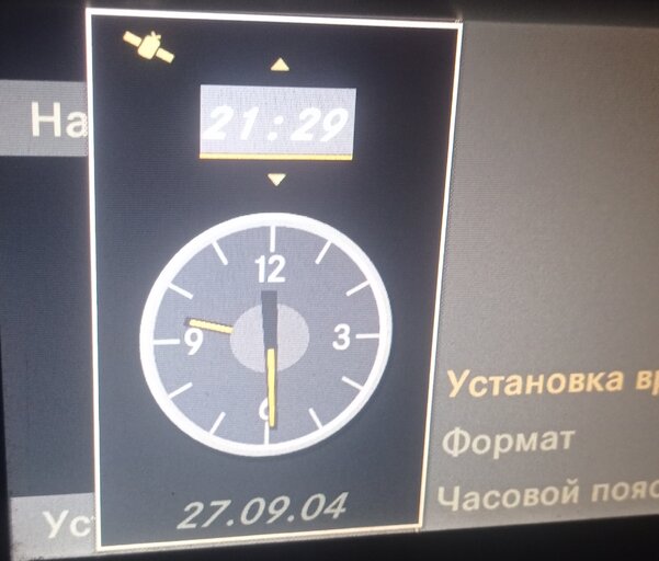

Здравствуйте проблема в том что при отключении АКБ в приборе встаёт год 2004 и в ntg 2,5 тоже,если в приборе можно вручную выставить текущие время и отключать синхронизацию ,а в ntg нет меню месяца и года, только время.Нет и в кцентри и ведеамо,я думаю что они должны выставиться по GPS,но нет этого не происходит,и каждый раз приходится выставлять вручную,есть у вас решение?

Как купил два года назад,так руками и выставляю , недавно обновился с флешки результата нет
Уточните пожалуйста может я не ту историю описал или правда не ntg 2,5 были переходные головные устройства между рестайлингом и доресталингом??
Все вы то описали, странно, что этот вопрос раньше не встал, примерно с полгода уже так, 2004 год
Все НТГ2.5 своё отжили, у всех так, видимо не планировали инженеры, что нтг2.5 столько проживут
решения нет и маловероятно, что Даймлер выпустит заплатку на эту просрочку

Да она предлагает диск навигации 2014 года последний выпуск карт, стоит он как мотор Мерседеса у дилера,а образ HDD не могу найти,видимо отжил он своё, спасибо.
