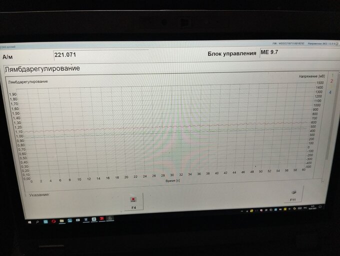

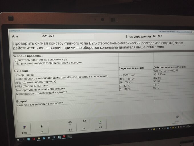

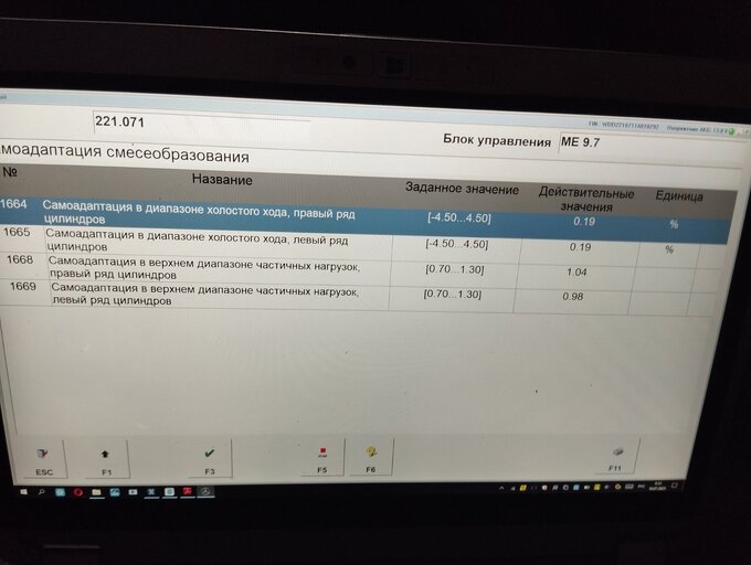

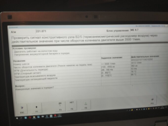

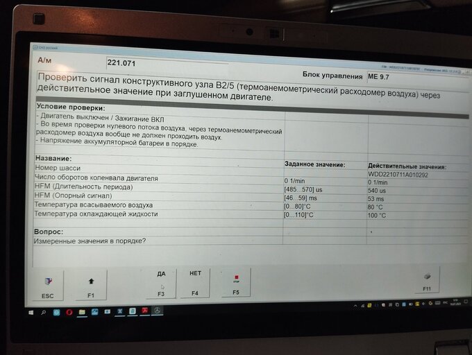

Здравствуйте. Спасибо за ответ. Сегодня был на диагностике, специалисты все проверили. Оказалось что все параметры Дмрв в допусках. Проверяли так же значения лямбд, отключали их, сказали что по ним тоже показания все в норме. На этот раз приговаривают эбу. Мол опять же 2 лямбды выйти из строя одновременно не могут. И якобы был похожий случай с лямбдами у человека и закончилось всё заменой эбу. Так же заметил что пока автомобиль не покатается в пробках-едет лучше. Может ли эбу перегреваться и может ли быть в нем проблема?каких-то других симптомов и неисправностей по эбу авто не показывает.
Фото диагностики смогу приложить позже,но там как я понял очевидных признаков неисправностей нет.
Не сфоткали их к сожалению.
