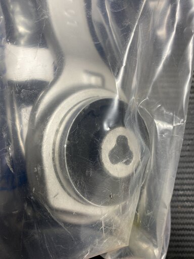

на эти рычаги страшно смотреть. Там нагрузки при ударах очень серьезные и сварку просто вырвет и будет гнуть
я не знаю что там, но скорей всего без сварки - втулка с резьбой внутри куда вкручиваются половкинки.
есть фото конструкции? как она фиксируется от скручивания?
Эти места надо обязательно усиливать
вот как тут это сделано например. есть рычаги похожие на вышеизложенные их ломает российская дорога
фиксируется гайками которые по краям, как фиксируются рулевые тяги
А теперь смотрим рычаги оригинальные, там алюминий, и наверное силумин. Что то там ничего не усилено. Тут сталь
Просмотреть вложение 4590
А теперь смотрим на рычаги оригинальные. Там алюминий. И меня терзают смутные сомнения, что силумин. И что то ничего усиливать не нужно. Синие рычаги выполнены из материала сталь 20. И пишется про какое- то усиление. Вопрос зачем???? Если вы пишете про усиление, то тогда уж приведите расчеты с построением эпюр сил и моментов, указания опасного сечения, и какая будет величина разрушающей нагрузки.
тут бесполезно спорить не проведя никаких сравнений прочности, с заводскими рычагами - уверен, что там всё рассчитано.
стоит создать отдельную тему в разделе про ремонт. тут автор рассказывает о своём нестандартном решении.
Да решение абсолютно нестандартное. Японоводы используют.
Сталь и алюминий. Спорить нечего тут точно. Прочностные характеристики. Сопротивление материалов и строительная механика.
спорить бесполезно -никто с кустарными запчастями не проводил никаких испытаний 8)
Узко мыслите. И не всегда оригинал будет лучше изготовленного самими. Тем более с мастерской, по ловя занимается тюнингом, а для там нагрузки намного больше, чем по штату. Ещё раз, у кого есть возражения, то сначала расчеты и аргументы. А писать глупости выше, что убивают российские дороги (это не вы), это бред и безграмотность. Сопромат и строительная механика, если кто знает, про что я. Дальше думаю, бессмысленно. А рычаги просто супер.
так-же можно ваши расчёты спросить. одно дело тюних для одноразовых покатушек, другое - долгосрочное использование по общим дорогам, где соль, грязь вода. алюминий менее подвержен коррозии, чем сталь в этом случае, а дополнительная проварка и соединения - добавляют места потенциальных дефектов от перемен нагрузки. это чисто с точки зрения банальной эрудиции.
разумеется, у тех, кто делает эти доработки - никаких расчётов и испытаний нет, их никто не проводил. взяли железки потяжелей и сварили-скрутили. аргументы - такие-же как у тебя.
это не в обиду, и не ради обосрать, согласись, что реально нет никаких расчётов.
