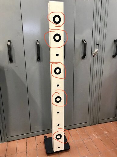

Внутри вольфрамовые спиральки сделал. Именно где дырочки. При подключении 12в греются.
Если лампочки вместо нагревателей?
Последовательно, в треть накала
Просмотреть вложение 4065Просмотреть вложение 4066
ну, как-то так)
те, что окружности(внешним диаметром 60мм) - это просто окружности, за ними ничего не греется. а вот за сквозными отверстиями(диаметром 20мм), стоят нагревательные элементы.
Можно замеры между точками и нагревательными элементами ? По диаметру все понятно осталось расстояние между ними
На чертеже же всё указано, расстояние между двумя соседними центрами точек\окружностей одинаковое и равно 125мм.
все ТОЧКИ. кружки НЕ ГРЕЮТСЯ. сделано это для совмещения изображения ИК и THERMAL камеры.
все точки в кружках или НЕ в кружках - греются.
хороший вопрос, сейчас рассмотрел фотки - в кружках их нет, но ЕМНИП там греются тоже места как точки.
так, давайте еще раз.
там, где просто темная точка - это сквозное отверстие, за ним расположен нагревательный элемент(это сверху 3, 5, 7, 8, и 10 элементы в столбце).
там, где окружность - отверстия нет, ничего не греется(1, 2, 4, 6, и 9 элементы в столбце).
Блин что то не догоняю, я выделил на фото эти точки греются ? Или которые сквозные тоже ?
нашёл фотку с обучения старого - точки это калибровочное приспособление.
