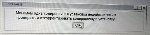

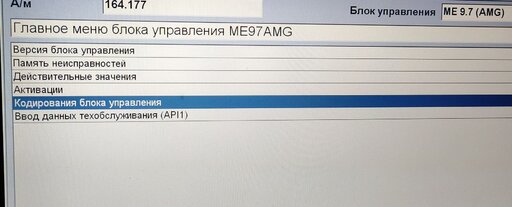

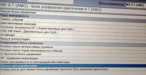

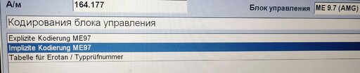

В общем дело такое: иду в ЭБУ двигателя - Данные для разработчиков - Кодирования блока управления - Вариантное кодирование - Implizite Kodierung ME97 - При входе получаю сообщение "Минимум одна кодировочная установка недействительна. Проверить и откорректировать кодировочную установку.". Жму ОК.

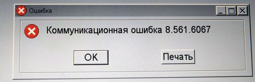

Меняю несколько параметров, пытаюсь загрузить кодировки в ЭБУ, а система вываливает ошибку "Коммуникационная ошибка 8.561.6067".

Как правило данная ошибка возникает при попытке изменить что-то в кодировках не открыв доступ к блоку.
Сначала зайди в данные для разработчика, в активации и сделай Entriegeln. После проведения кодировки закрыть блок verriegeln.
зажигание выкл/вкл или шнурок вытащи/вставь, после этого ещё раз в имплизит заходи, должно подгрузить без ошибок.
На ме2 8 это регулярно, на ме9.7 реже.
А в какую активацию заходить, чтобы сделать это переключение?
Нашел активацию Zugriffberechtigung, попробую сунуться в неё.
