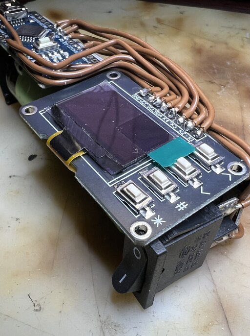

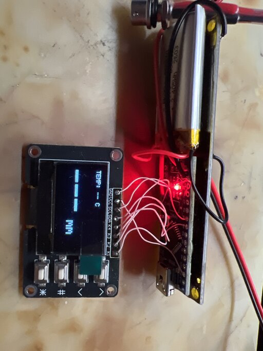

Пришли шалобушки.
пока соплестроем накидал.
меню калибровки - калибруется по оригинальному образцу. что в комплекте с родными приборами идёт. значение запоминается, и в дальнейшем не нужно ничего калибровать.
из того, что нужно сделать для дальнейшего - крепление головки к поддону для измерения, какой-то мелкий корпус с батарейкой.

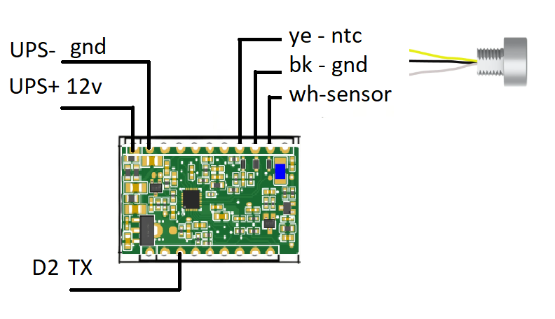

плата ультразвуковая кушает 6-15в. нужно значит какой-то LIION повышатель с 3.7 сделать + зарядку от USB.
экран мелкий - чисто для теста концепции идеи. проц на плате arduino nano ATMEGA328p. в 168 не влезает.
у датчика три провода, частота 3mhz , надо какой-то коаксиал придумать. там температура ещё есть, но её можно выкинуть, если провода не найдётся хорошего. т.е. двух жильный раздельный коаксиал тонкий нужен.

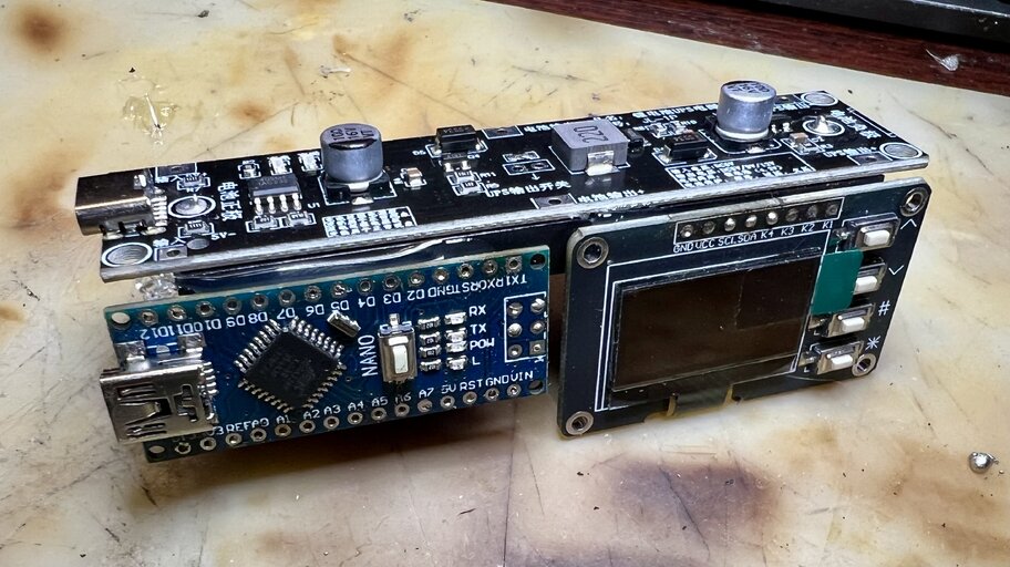

в качестве питальника наверное пока использую готовую плату
это dc-dc повышалка + 5в отдельно + зарядка с USB-C.
повышалка пойдёт на плату датчика. а 5в на питание платы ардуины.

если есть желающие помочь в процессе - например сделать 3д модель и-или напечатать корпус для прибора, или для держателя датика-платы сделать - велкам.
это в головку сенсора. датчик + плата.
это дисплей
это плата ардуины
это зарядка-питалово
теоретически можно расположить друг над другом. плата питания самая длинная и над ней можно контроллер с дисплеем разместить. снизу акб lipol например. или под всей конструкцией вдоль 18650 батарею.

пришла плата питания и провод.
на плате питания думал, что есть +5в стабилизированных, но это вход для зарядки.
поэтому придётся запитывать ардуину от 12в.
в нано есть встроенный 5в стабилизатор, а 3.3в для дисплея мы возьмём с внутреннего стабилизатора USB интерфейса. там ток общий до 30ма, дисплей без полной заливки потянет.
1. Интерфейс датчика (UART)
  • D2 ➔ Подключается к выводу TX вашего датчика уровня.
2. Интерфейс OLED-дисплея (I2C)
  • A4 (SDA) ➔ Подключается к пину SDA на OLED-дисплее.
  • A5 (SCL) ➔ Подключается к пину SCL на OLED-дисплее.

разъёмы хорошие, но им нужно провод чтоб диаметр внешней изоляции был 4мм. внутри есть лапки которые должны зажимать провод при закручивании крышки, но материал слишком китайский и сделано сильно по китайски, поэтому лапки эти не поджимаются толком, если только руками их не поджать при сборке , а лучше пропилы больше сделать.
провод купил изначально в силиконе мягкий многожильный, но он, скотина, 5мм внешний оказался, и не влез никак в корпус разъёма.

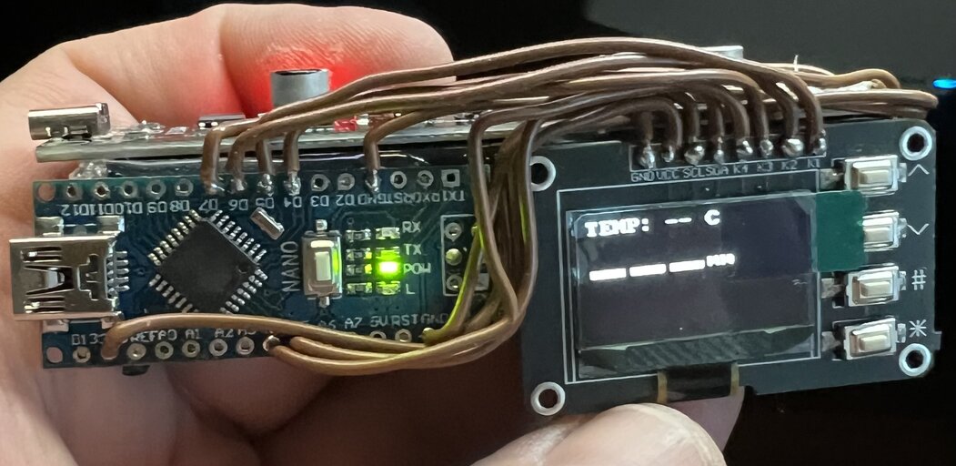

отрезал от USB подходящий с дохлых lightning кабелей.
сделал хвост, закрепил. включил. концепт работает.
попробую проверить с калибровочным брусочком. потом изобрету крепление и корпус.

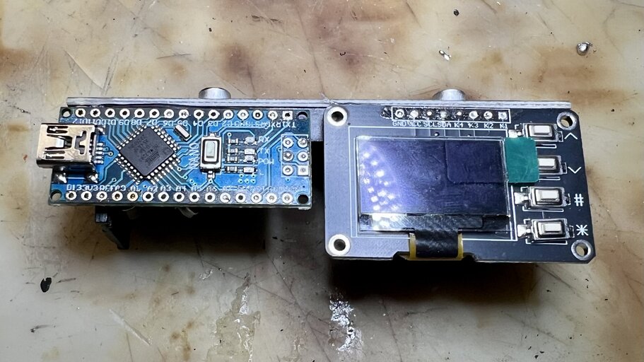

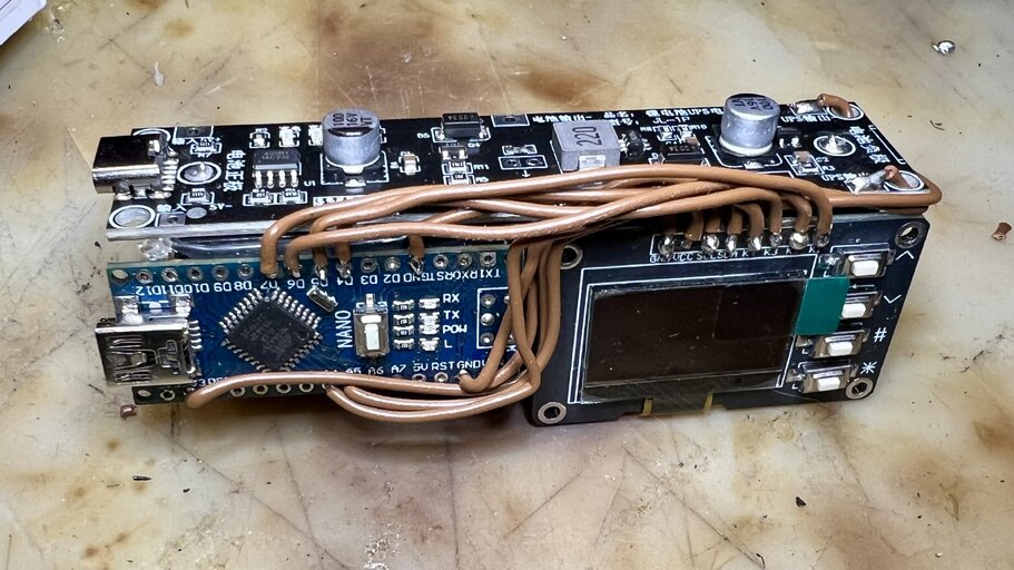

буду делать ещё один вариант с сокращённым конструктивом
дисплей оставим тот-же.

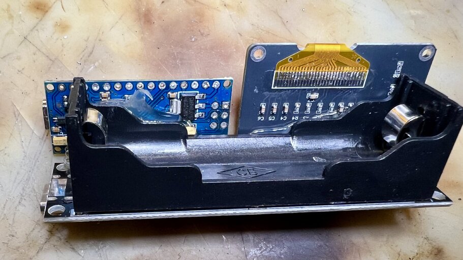

отдельная зарядная плата для акб->акб->выключатель->
->преобразователь от акб в 12в для питания сенсора и ардуины (на ней есть 5в стабилизатор)
->и из 5в с ардуины -> преобразователь 3.3в на дисплей (в прошлом дизайне использовали внутренний регулятор , он малоточный и на этой плате он не разведён).
в отличии от громоздкой платы под 18650 ставим миниатюрный зарядник и два преобразователя. 12 и 3.3в.
по месту посмотрю - насколько можно скомбинировать зарядку с USB ардуины чтоб разъём один был для обновления и зарядки.

прогу переделал под 168p atmega - за счёт красивых шрифтов, которые ушли в сад - получилось компактней и влезло. акб из верхнего поста использовал, поставил в вариант, вместо 18650 батарейки. вариант чуть компактней.
позже допаяю вариант с мелким дисплеем и детальками из верхнего поста. может поставлю ещё тоньше акб, надо замерить потребление :)
вообщем - тема рабочая.
текущий сетап кушает 420ma, аккум выше - 650ма. на час работы должно хватать. непрерывной. для небольшого сервиса - это достаточно.
