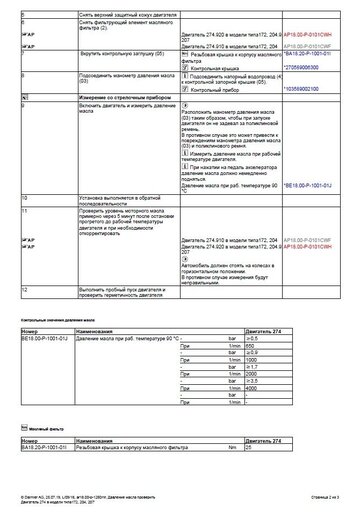

по WIS
650≥0,5
1000≥0,9
2000≥1,7
4000≥3.5
ну, и
растёт без задержки? то, что оно подскакивает и падает (в допуски) может быть причиной активации доворотов.
вообщем - проблем у тебя нет, как тебе и говорили.
и, да, измерять надо на указанной температуре - 90 градусов, для этого нужен термометр масляный.
