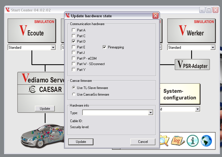

Дальше открыл в программе update и убрал все галочки. Оставил только на Part D; Pinmapping. В Caesar выбрано Use TL-Slave. В Hardware info, в строке type пусто, в cable ID и Security level тоже. Нажал Update.

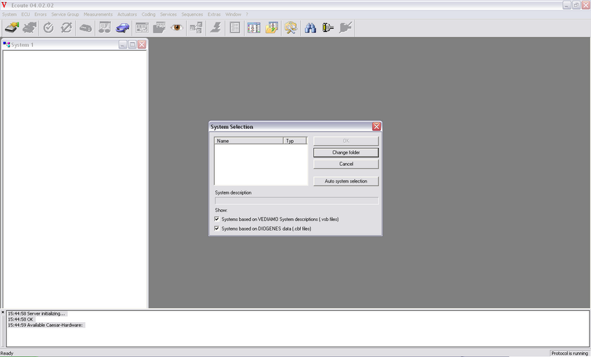

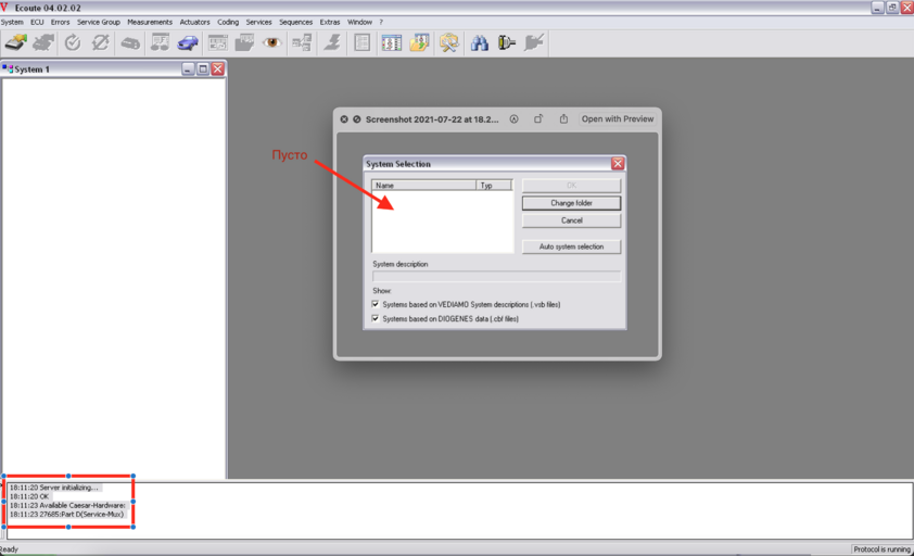

Перезапустил программу с подключенным кирпичом, нажал Ecoute, кликнул на значок диска с рукой(select a vediamo system), в окне там где name вроде должен появиться список машин, но у меня ничего нет(фото делал с не подключенным старом).
