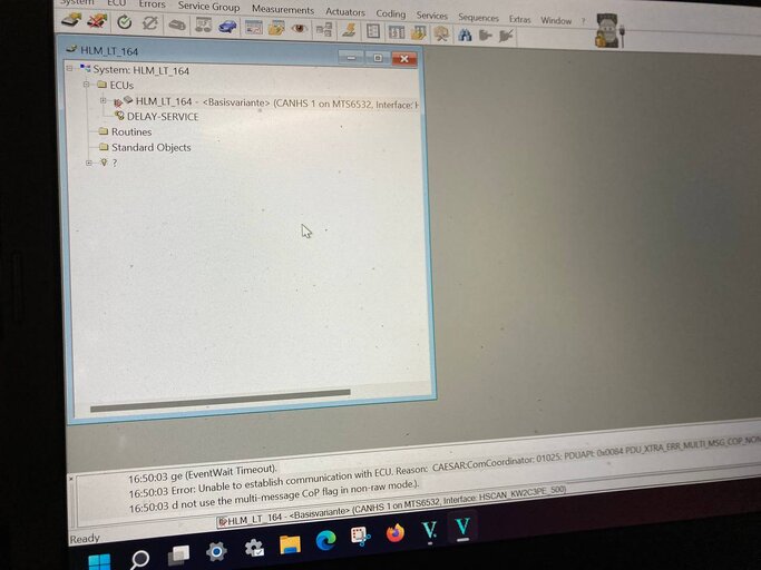

Со старыми cbf работает нормально, так же как с4. На тех что новее вываливается в ошибку на сервере, при этом может их диагнозить, стирать, читать, скидывать адаптации.
Детально проверить не могу, все тесты делаются удаленно и на чужом пк. Похоже пора свой vcx покупать.

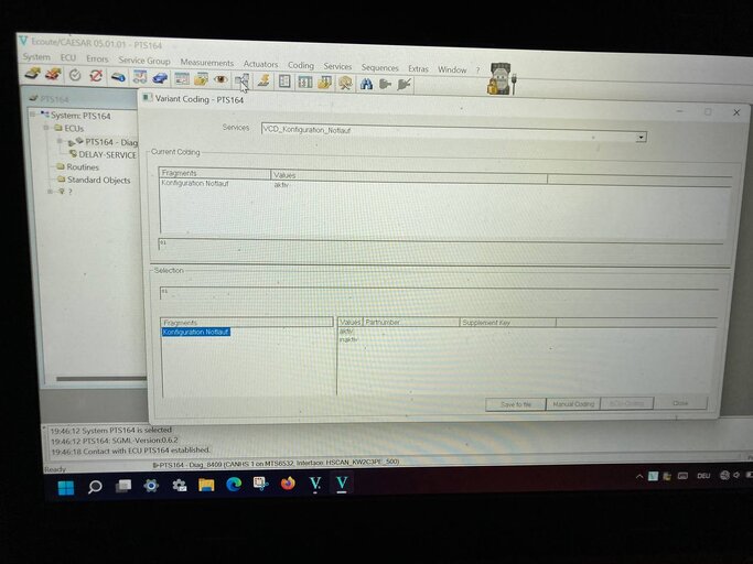

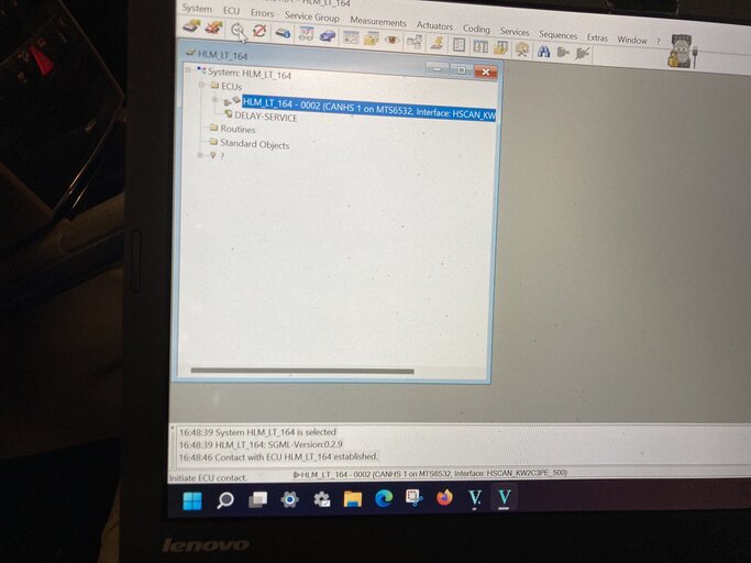

Верно, на 204 ошибка, даже в режиме симуляции.

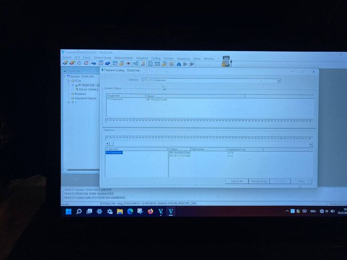

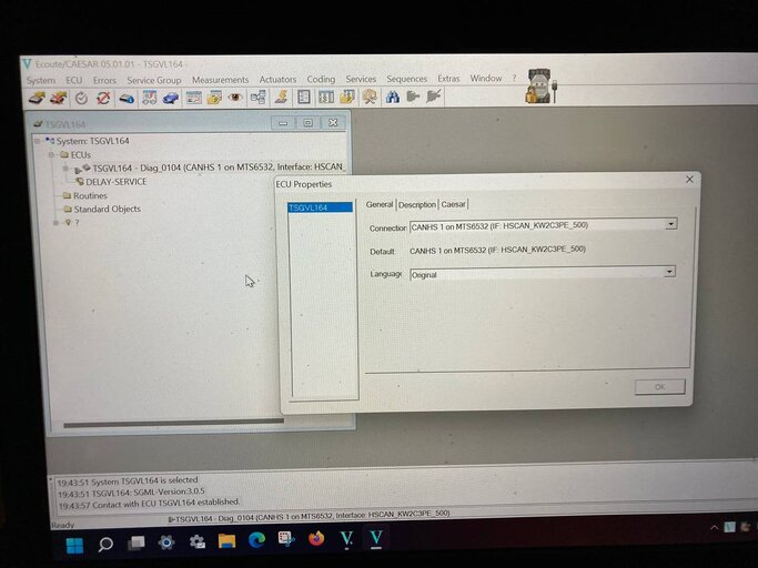

На 164м тест пройден частично.
Часть блоков считалась, а некоторые нет.

Теперь 164 весь считался. Надо что то посвежее найти для теста.
