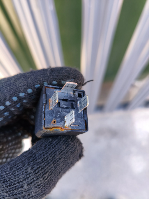

Там что то все запутанно) Со слов, на 15 клемму питание приходит, минус звонится, он замерял на скрутке, после включения зажигания реле kR щелкает, питание на предохранителе 53,54 появляется 5.7В а вот на 30(3) пине выход из Sam на реле 0.05-0.07В, попросил замерить питание на Sam разъем 4 - 12В.так выглядит реле kR.. Pe54.21-p-2106-97fa

В каком состоянии тогда, сам если реле так закисло?
Тоже в нём засомневался, плюс 53 предохранитель внутри был немного окислен, поставил новый. Думал уже старый сам ставить, но осенило с массой. Пока поезжу с этим САМом, честно, уже не хочется ездить\возвращать\искать новый
