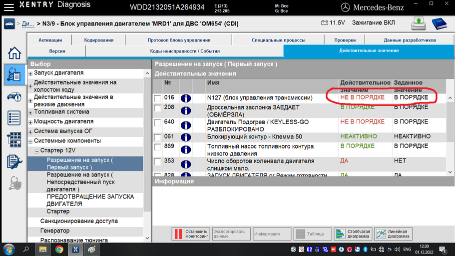

Очень интересно упоминание про часы, почему они сбиваются, это раз, и то что в нескольких блоках ошибки по разрешениям на запуск, это два.
такая хрень была когда справа вода была под пассажиром. пусть там посмотрит.
В замке ничего нет,пол ковриками сухо..вопрос почему насос не активируется
В активациях
Какая то загадка вселенной

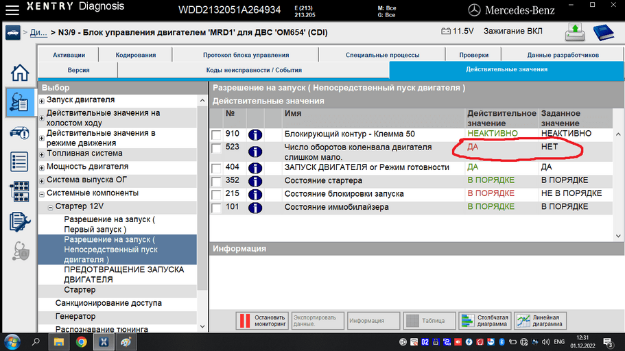

вот эта ошибка странная, стартер крутит или нет?
Не странная..стартера нет- горит индикация
тогда получается система хочет увидеть обороты двс а их нет
вот тоже надо проверить что с ним

да,кстати водичка в разъёме can под ковриком была,но там прям капли
