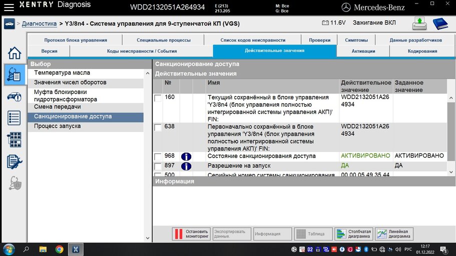

что с авторизацией? посмотрел? мотор-коробка? в замке? какая история?
Авторизация в норме,единственное красным горит :авторизация блокировки запуска(в скриншотах видно). ESP ругается на радары.

в замке, моторе, коробке.

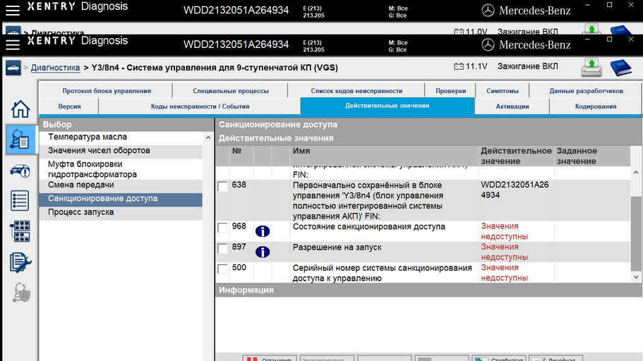

Все же скинул на скррншотах,все что связано с авторизацией
странно теперь в коробке хрен пойми что
было так еще с утра

Один был три часа назад,другой сейчас сделал скрин
Может с can какие траблы ,но в замке порядок в данный момент

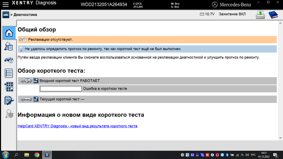

Странно,теперь не получается сделать короткий тест ..вываливается с ошибкой ,но вин определяет

Подключился ,теперь санкционирование в коробке в порядке

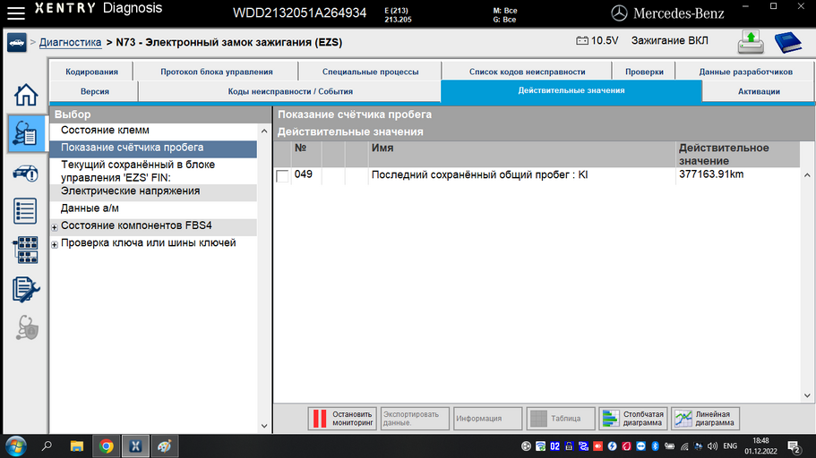

пробег в замке
На приборке 71533

Тачка с Германии ,врятли так заморачивались литовцы..но по факту что то есть.потому что пробег с замка не перескакивает в приборку.Снял приборку там тоже ничего не обнаружил.Завтра дёрну замок.

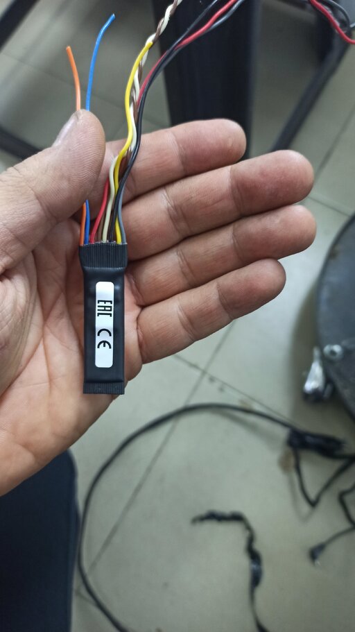

Хотя намедни с GLS выдрал радио реле, перестало это работать после отключения АКБ на детейлинге. IMG_20221101_222652.jpg
Но этот жук просто глушил авто при любом действии с переключателем АКПП, и проблем с авторизацией и разрешением не было.

Ещё щас модно всякие кановые блокировки вешать....ну которые могут еще пакеты мешать...интересные устройства однако...да если еще и грамотный чел воткнул...:)
