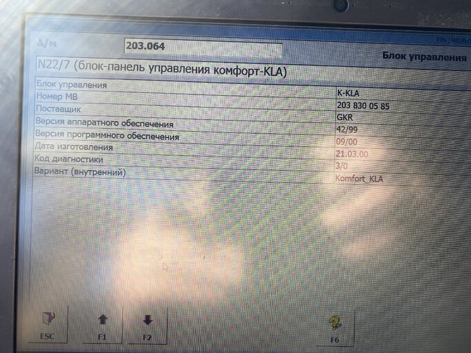

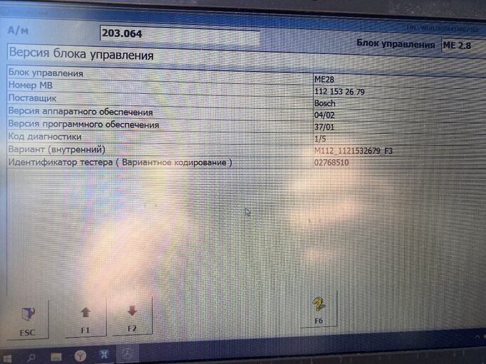

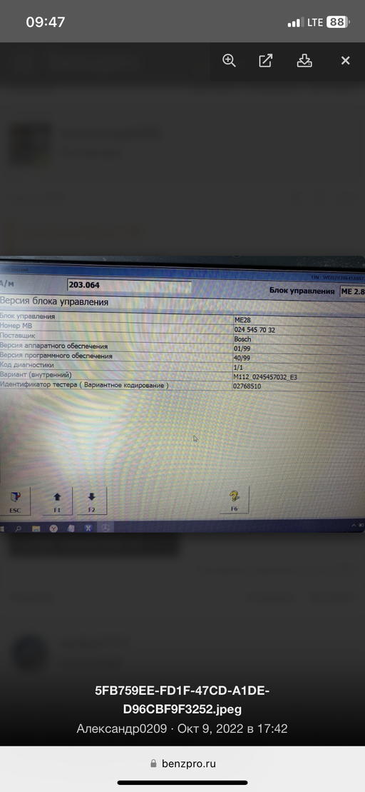

Me2.8 старый; номер 0245457032 hw 01/99 sw 40/99. Новый me2.8 1121532679 hw 04/02 sw 37/01. K-kla номер 2038300585 hw 42/99 sw 09/00

короче, 7032 - самый старый блок, он по цепочке меняется на 2679.
т.е. новый блок должен быть совместим.
