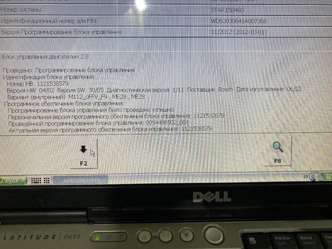

так ты все переписал вот и заработало
Хорошо что заработало, видно внутри блока( по Das) он стал как мой старый. Только у меня в голове остался вопрос в чем разница). Я новый блок и оффлайн проливал не чего не помогало.
так ты еепром в офлайн не писал же)),а ктаг переписал
Запись еепром прерывалась на 50 процентах с ошибкой по камуникации. Я в рукопашную писал Mpc и fls
так, стопе. надеюсь мы тут дрочим себе и окружающим голову с ОРИГИНАЛЬНЫМ блоком, а не с блоком, куда что-то вписали????
по заводу занулен закодирован????
катаг чинский так врет,а по факты все пишет,проверено
чуть поправлю. действительно еепром не всегда пишется. Но вот что заметил, выставляешь ровно 12 вольт питалово ктага - и с большей вероятностью пишется
