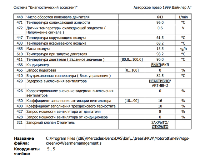

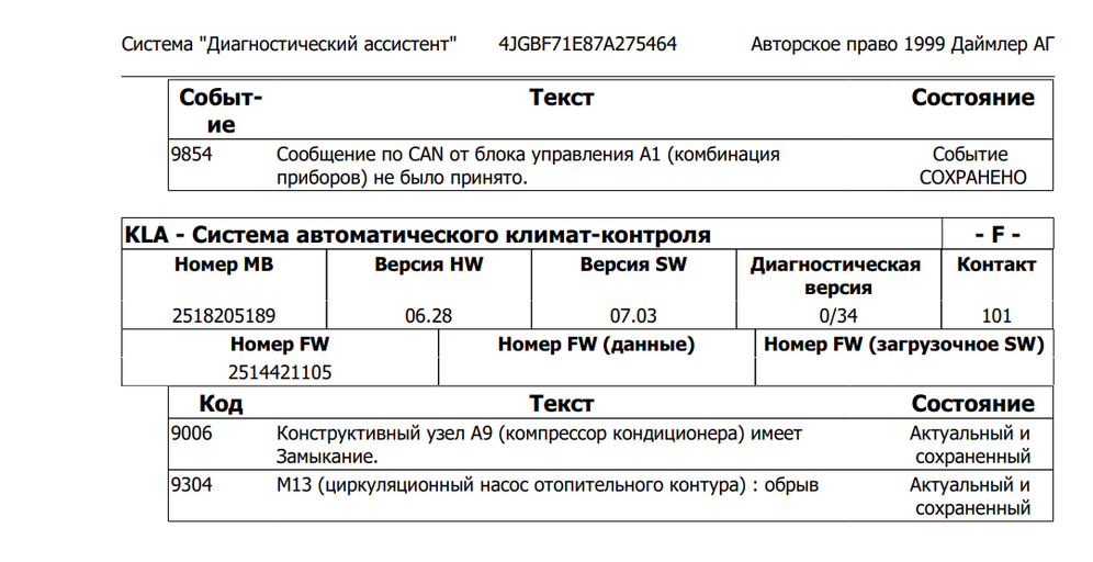

Штатно не включается компрессор кондиционера. Если зайти в активацию, то раза с 5 активация проходит и воздух дует холодный. В климате есть ошибки по компрессору кондиционера - имеет Замыкание и циркуляционному насосу - обрыв. Сопротивление на компрессоре было на грани допуска, поменяли компрессор - эффекта не было, проводка целая, блок климата тоже менял не помогло... Единственная зацепка это температура окружающего воздуха, на комбинашке показывает нормально, например 23, а в действительных значениях климата гораздо больше, может доходить до 70... Что может на это влиять? Б\у ДВС? И пишет в причинах отключения датчик давления хладагента...
