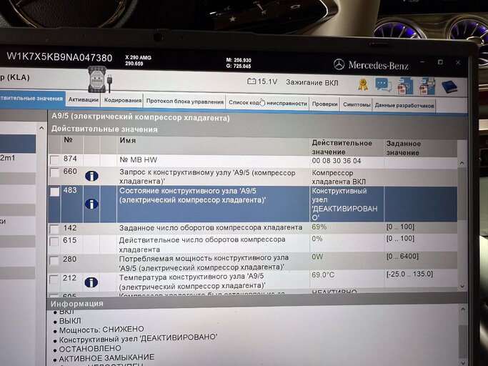

Не страртует компрессор кондиционера X290 M256
dift2010
Здравствуйте
Имеем автомобиль AMG GT 43 M256
из сиситемы куда то свал фреон, заправили, все окей.
Но компрессор не страртует.
В действительных значения пишет: конструктивный узел деактивирован.
Других ошибок и прочего нет, видимо машина его отрубила когда было мало газа.
Вопрос, как его теперь активировать, в диагностике не смог найти такую опцию
У меня на днях была похожая картина на GLE 63, но ошибок не было ни одной. Через активацию не включался, давление в норме но не росло. На холодную запускался минут на 5 и потом если смотреть на давление оно постепенно падало, хотя сначала думал глюк блока климата, в итоге на подъёмнике, посмотрели питание приходит, одели слухач, а компрессор не работает, конечно сомнения были, но за замену компрессора было больше доводов. После замены все заработало. Сейчас он лежит, есть подозрения, что проблема в электрической части, но времени нет разобрать посмотреть
В актуальных если на клапан управления 0.800А а давление не растет то замена компрессора. Проверяйте на загрязнение внутри компрессора.
Во такое он пишет в активных значениях. Сегодня будет еше попытка его запустить. Но скорее всего пришёл каюк, пробег на машине 8 000
По давлению и температурам все в порядке.

А в диагностике так же писал, что деактивирован ?
Похожая тема на ом656 сегодня была: 48в сеть, компрессор электрический, в ДЗ HVAC222 компрессор:деактивировано, причин отключения компрессора нет, ошибок нет, тест компрессора А9/5 в проверках не проходит, предлагается вырубить борт 48в борт сеть, заменить компрессор, включить обратно. Случилось через недельку после мойки ДВС в детейлинге, умирал постепенно со слов клиента. Процедуру обкатки проводил - проходит успешно, с климатом не игрался в дтске, времени не было. К тому же, система новая, не все там есть, что нужно, то есть схему я не смотрел, кто активирует компрессор - не знаю, но судя по тому, что кроме как в HVAC ничего про электро компрессор нет, то климат им и рулит. Все таки интересно, компрессор не особо герметичный, и его ушатывают при "критически необходимой" процедуры мойки ДВС, или он просто сам по себе шлак
Тоже самое, обкатку проходит без проблем. В итоге решили заменой ?
в самом компрессоре? или компрессор там не как блок?
он на лине климатическом сидит, не видится как блок?
Самого компрессора как блока не нашел, через hvac222 идет
Не как блок, несколько раз список короткого теста листал, там стартер-ген, батка и dc-dc из HV элементов. Опять же, схему не смотрел, но нигде как лин абонент или отдельно стоящий не указан в коротком тесте. Машину вроде как привезут через неделю ещё раз, повнимательнее поразбираюсь
