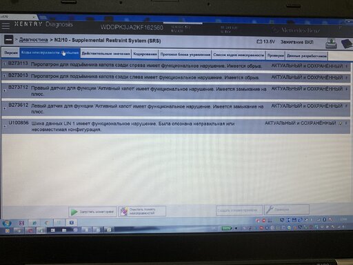

Всем привет. Машина Mersedes SLC 2019 r172. Поставил новый блок srs. Старый не на связи. Нужно убрать из кодировок пиропатроны капота. Их тут не должно быть. Как называется кодировка? Или кто поможет отключить?

PPS p-Sat Left and Right Existing и если не попрет ещё и PPS Present
А по последней потыкать на варианты мата
Seat mat components, passenger
по-моему pps present , отдельно датчики не надо вырубать
Моё мнение такого, что это аббревиатура на английском
пассивная безопасность пешехода-PPS
pedestrian passive safety
Активный капот это PPS present
PPS present отключил и
Ошибки ушли и с матом пасажирским разобрался.
