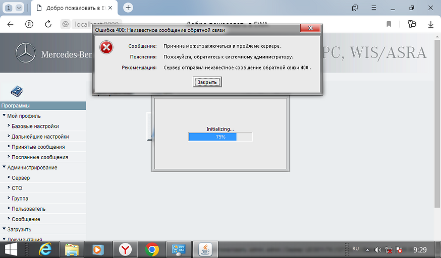

Добрый день. Установил EPC 2018. Все установилось, все везде работает, все настроил. При запуске уже самого EPC выдает ошибку 400: неизвестное сообщение обратной связи. Кто-то сталкивался с таким? Java настроено.

Ошибка 400 появляется, когда в имени компьютера есть криллица

Спасибо огромное за совет Ваш. Действительно был префикс ПК в имени компьютера и сервера соответственно. Поменял - все заработало.
