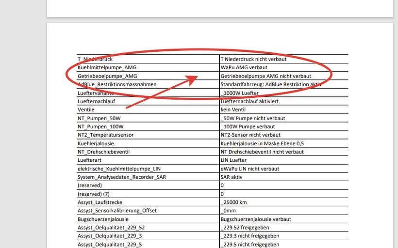

что там не так? коробочный масляный нассос амг - его нет. насос охлаждающей жидкости - есть.
виноват, не досмотрел)

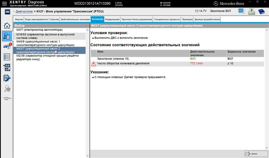

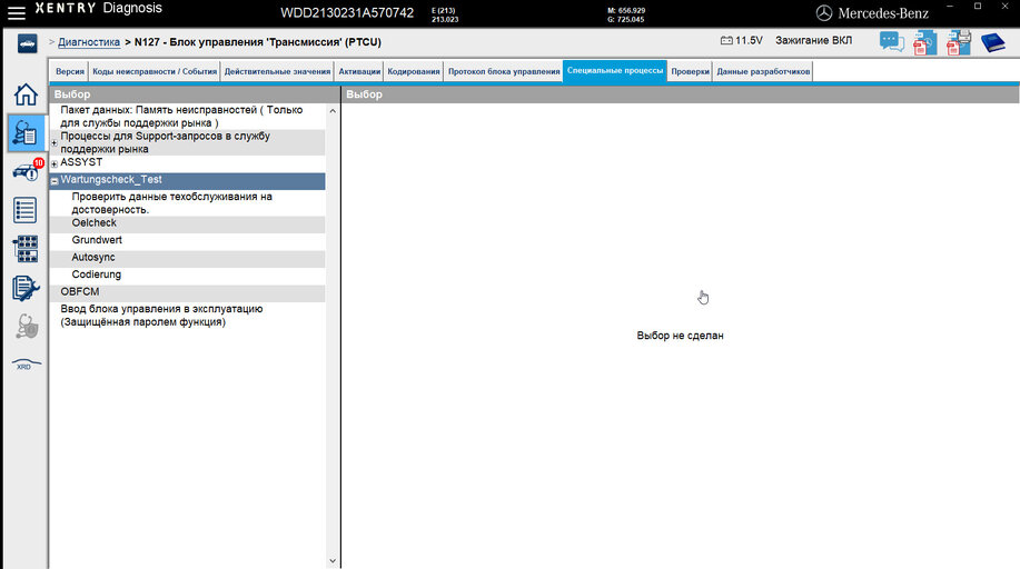

а в кодировании/активации-нету вкладки прокачки контура трансмиссии?
Если б насос не работал,, то было бы быстрое потеря мощности мотора по перегреву. Возможно тут проблема не в циркуляции, а в термостате охлаждения масла кп.
это не контур трансмиссии, это контур низкой температуры интеркулера.
я понимаю, но у него проблема с трансмиссией (перегрев) и в PTCU был не только низкотемпературный контур вынесен в прокачку, но и контур трансмиссии, если найду, скину скрины
там циркуляция идет через масляный теплообменник последовательно с интереулером.
Если не будет циркуляции - должен быть перегрев наддува.
Возможно проблема с цепью кп и термостатом масляным.
Автору по ошибке кп смотреть стоит.
Так там и есть перегрев наддува.

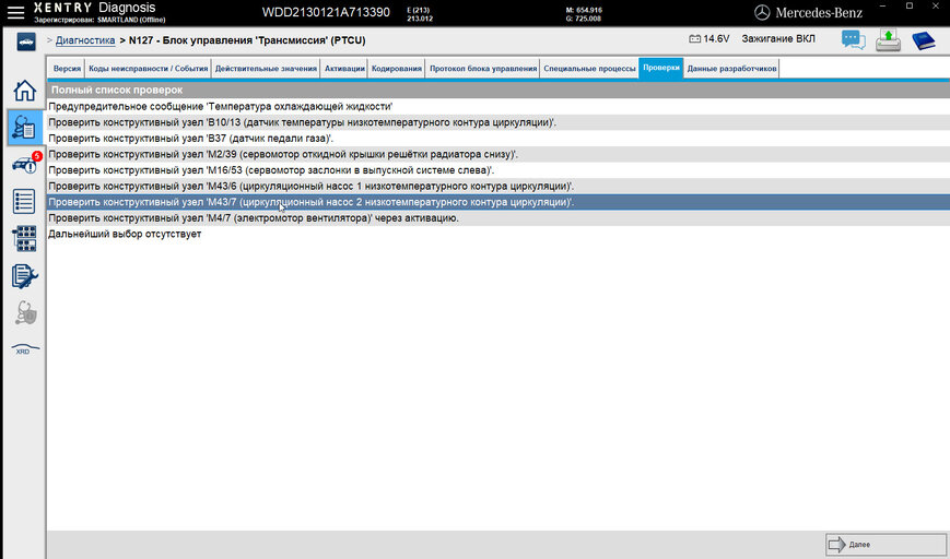

См. короткий тест в PTCU ошибка P1D9285
Я по этому и думаю, что нет нормальной циркуляции ОЖ по низкотемпературному контуру.
Идет перегрев и по АКПП и по наддуву.
И в этом контуре стоит насос, который я по какой-то "дыбильной" (возможно софтовой) проблеме не могу проверить.
Ну и из фантастических идей, возможно происходит "завоздушивание" через интеркулер (были же там капли ОЖ)
это ошибка по работе насоса, по наддуву будет в моторнике ошибка и потеря мощности.
возможно. это так-же может быть просто конденсат, если заводили холодную с улицы сразу разобрали.

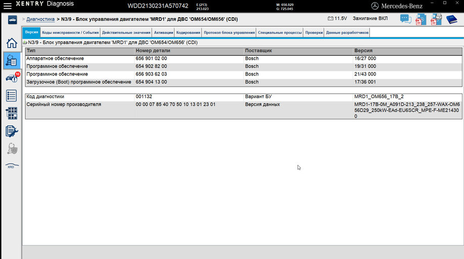

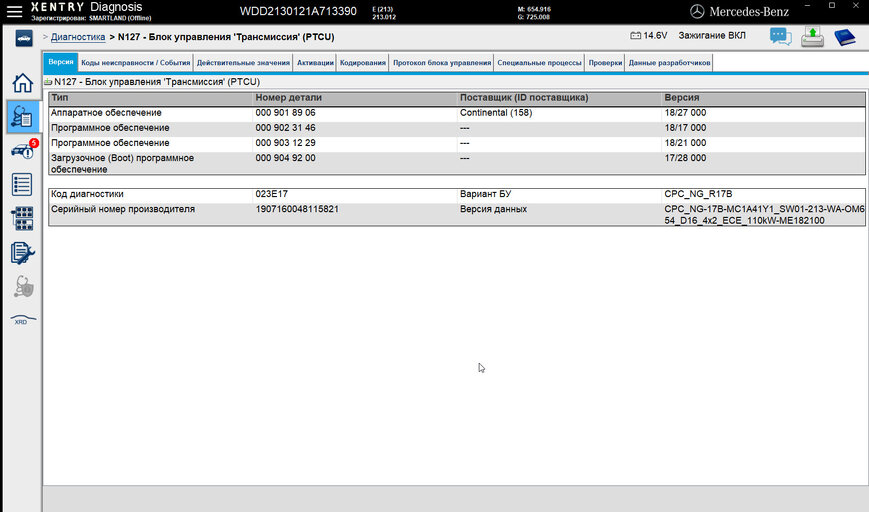

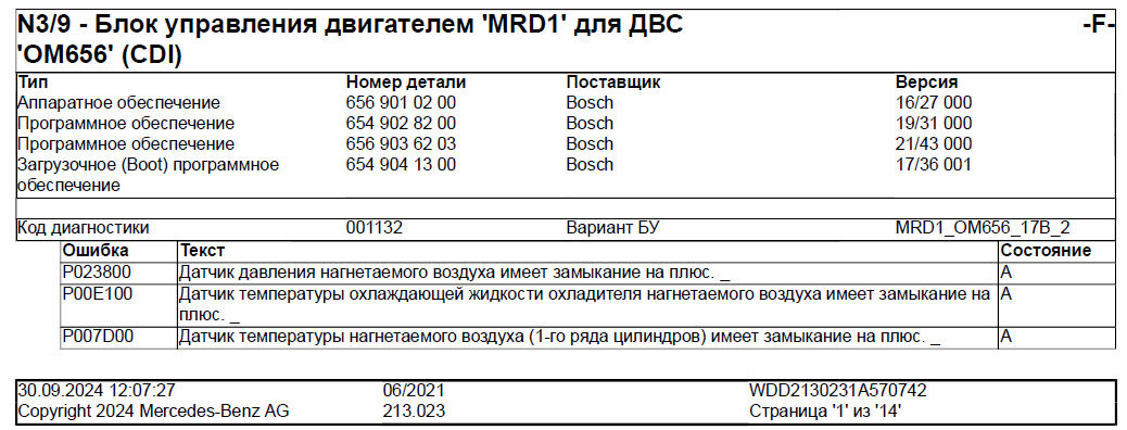

Блин, ребята сорри, я тут лоханулся немного :cry:
Выложил устарелый короткий тест от 24.09
В последнем тесте от 30.09 ЕСТЬ ошибки и в моторнике
Ошибки в PTCU точно такие же, как и в старом тесте
Хотя в принципе это ничего не меняет по вопросу, как же проверить работу насоса "которого якобы нет"
