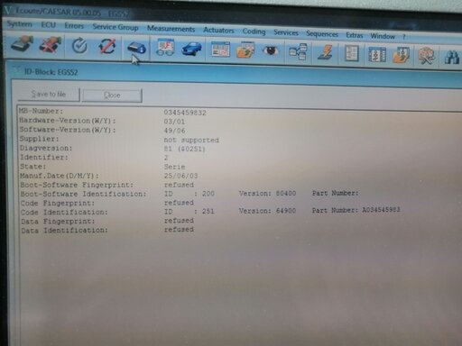

как тогда понять вот это
Номер МБ Блока 0325451432 прошивка СFF 0064481010
тут получаем
и тут предлагает под каждый номер блока свою прошивку скачать.
Hardware NumberSoftware NumberVersionECUDownload
03054536320064481010 154210EGS52
03254514320064481010 154210EGS52
03254524320064481010 154210EGS52
Допустим для всех этих номеров одна прошивка, на фото не понятно почему инденты непонятно какие. В Верхней строке разве не должен быть номер блока совпадать?
это значит, что для разных вариантов HW подходит в данном случае идёт одна прошивка.
а не разные прошивки с одним номером как ты написал.
