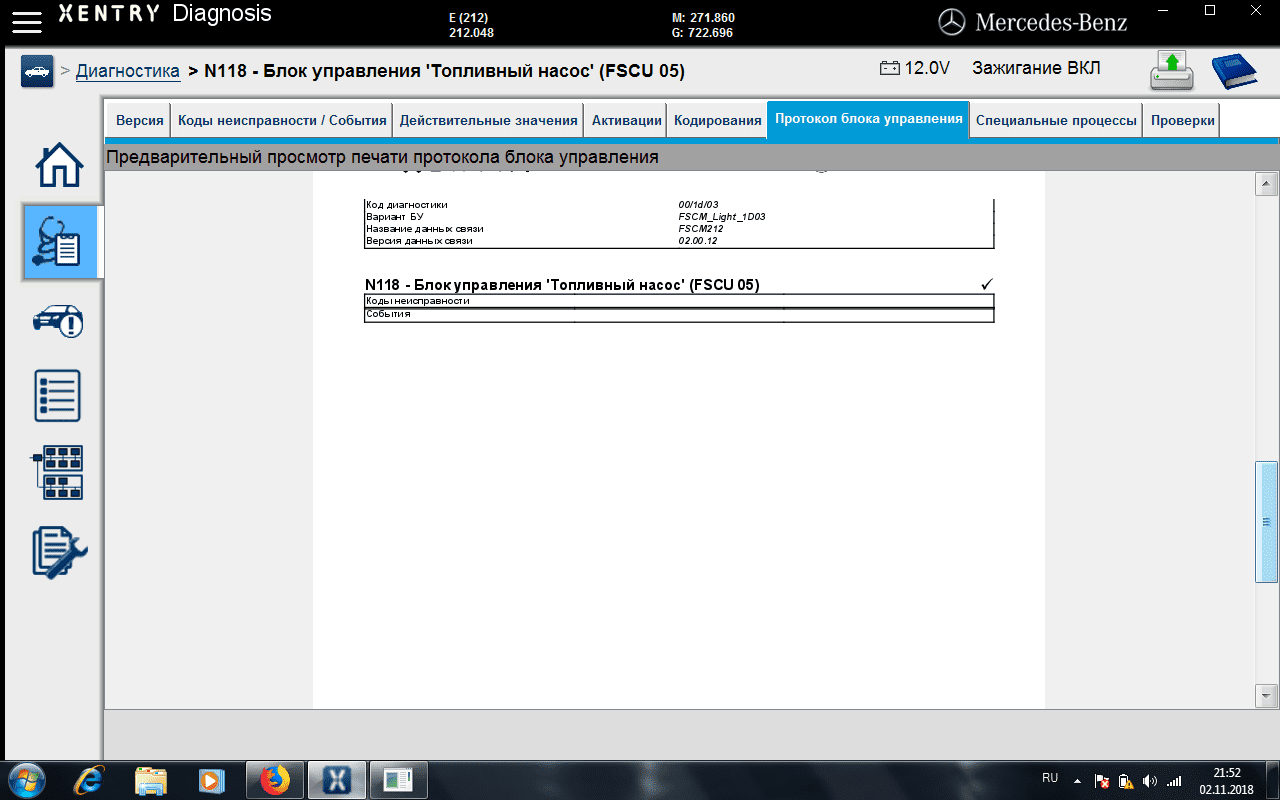

в XENTRY примерно так-же CBF
SMR-D в ксентри

Я же приложил скин( не пашет он диогенис и это при подключении к рабочему авто ))) не в режиме эмуляции. Прошу Вас написать обычным языком как все-таки или каким методом(программой)определить какой CBF применять для блока. Извините конечно но у меня уже каша в голове.
ты приложил скрин ОДНОГО ИЗ ПРЕДЛОЖЕННЫХ ПО ССЫЛКЕ ВАРИАНТОВ, который работает только в КСЕНТРИ и есть начиная с 07-2018
вариант с ЛОГОМ БЛОКА УПРАВЛЕНИЯ работает где угодно. читайте, что написано... не ленитесь кнопки тыкать и читать :)
