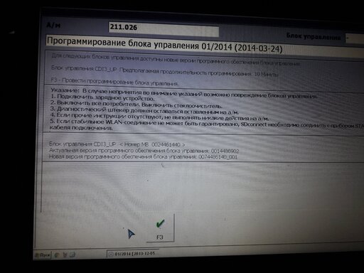

Почему стар выбирает другую и меняет версию блока?
не, всё верно. я по кодам промахнулся - твой вариант подобранный как раз EU4 по кодам, тот, что я написал - тот-же мотор, но EU3. (-926)
я не понимаю - в чём изначально проблема? зачем руками искать то, что у тебя автоматом подбирает???
для данного типа -EU3 это без сажи. EU4 с сажевым..
для других вариантов блоков и авто - маркировка может отличаться. всё индивидуально, и начинается с просмотра родной, а потом по аналогии ищешь похожее.

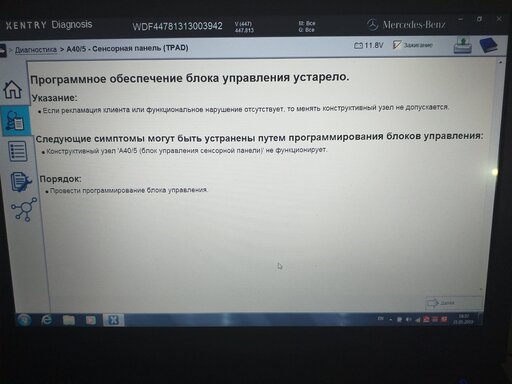

Знающие люди помогите с выбором. Ксентри пишет обновить программу. Помогите определится с сff какая конкретно для моего авто, а то их вон сколько и все для TPAD205. Только в разных зипах лежат.

Знающие люди помогите с выбором. Ксентри пишет обновить программу. Помогите определится с сff какая конкретно для моего авто, а то их вон сколько и все для TPAD205. Только в разных зипах лежат.Просмотреть вложение 938Просмотреть вложение 939Просмотреть вложение 940Просмотреть вложение 941Просмотреть вложение 942Просмотреть вложение 943Просмотреть вложение 944Просмотреть вложение 945

То есть из представленных взять самую свежую? А где гарантия что она от моего авто? Или смотреть по первым 6-ти цифрам, что бы были как у меня?
Они все такие. 205902.......
Все софты выше подойдут для этого TPAD. Они все новее текущих, что сейчас на машине. 7705/8709 ~16-17 год. 2505/4818 ~18 год. Гарантия? Обновить онлайном, будет гарантия.
Спасибо. То есть точного способа кроме он лайна нет? Ладно пойду залью самый свежий. Думаю хуже не будет.
не обязательно фотки сюда класть. для понимания нужной версии надо знать хотя-бы
vin, номер HW блока управления, имя блока и текущий софт.
у тебя - вин видно, имя блока TPAD205, хардвар 2059016107
актуальные софты для этого авто, этого пада - 2059027705 и 2059028709
