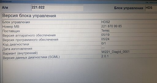

Блок управления крашкой багажника w221 2006 год.

Блок был затоплен. После просушки чистки блок выходит на связь в Das, но нечего не работает. Имеются ошибки в памяти, при попытке очистить выдаёт ошибку програмного обеспечения блока.
Думаю поискать cff и залить через vediamo.
Но чото и cbr найти не могу.
Понятно что возможно чуда не произойдёт.
Но хочется попробовать.

что значит PTCM не подходит????
ARWT Automatische Rückwandtür - PTCM.cbf
если подключиться не можешь - проверяй параметры соединения, но это вопрос уже не этой темы!
Kotloff11, HFS221 - это он.
Блок управления крышкой багажника Mercedes W221 S класс и С216 CL класс
Блок HFS Mercedes-Benz W221 и С216
Номер детали: 2218706387
Замены: A2218703992, A2218707886, A2218706185, A2218703992, A2218703995
этот cff
