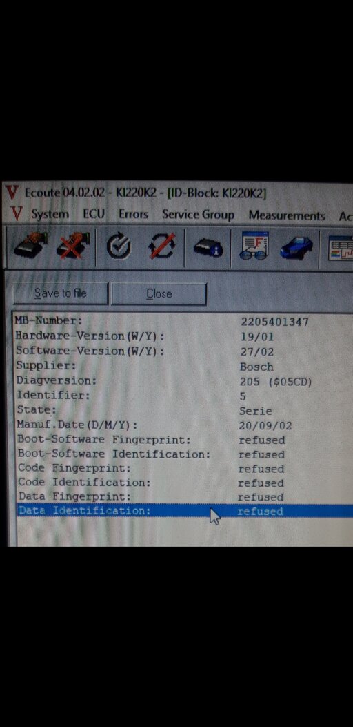

Ищу cff на комбинацию w220, если она вообще существует. Screenshot_20210712-220955_Gallery.jpg По ссылкам в этой ветке не нашел. Пните пожалуйста в нужном направлении.
