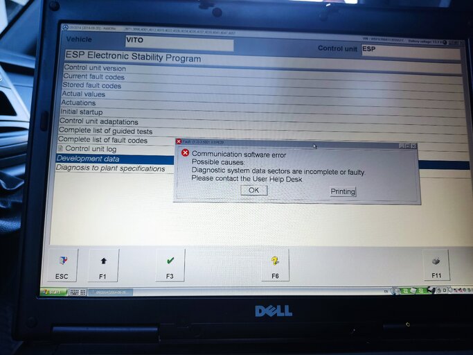

bok, htio sam aktivirati tempomat na Vitu w639 iz 2009. i ne mogu programirati ESP putem DAS-a. Kako se zove .cbf za esp za w639 za isprobavanje putem Vediama?
привет, я хотел активировать круиз-контроль на Vito w639 2009 г. и не удается запрограммировать ESP через DAS. Как называется .cbf для esp для w639, чтобы попробовать через Vediamo?

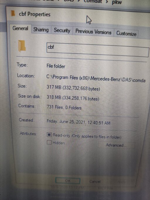

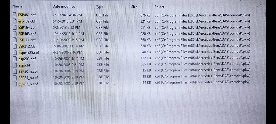

на другом компе установил Xentry 21.6 и на картинке только файлы cbf. Нет ESP8_639

потому, что смотреть надо не в PKW, а в TRANSP!
das/comdat/TRANSP/cbf
всё это написано в первом, прилепленном сообщении этой темы!!!
и если ищите поиском - не надо в папке искать конкретной, ищите в общем каталоге MERCEDES
п.с. и всё это через DAS инженерку делается, там незачем лазать другим ПО.
