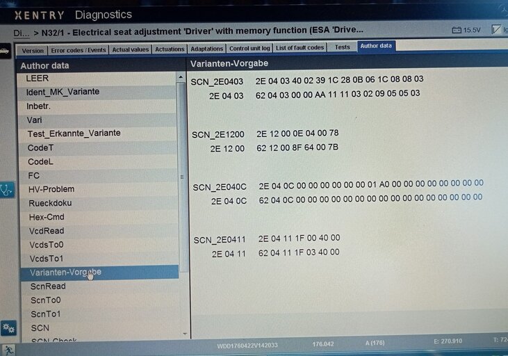

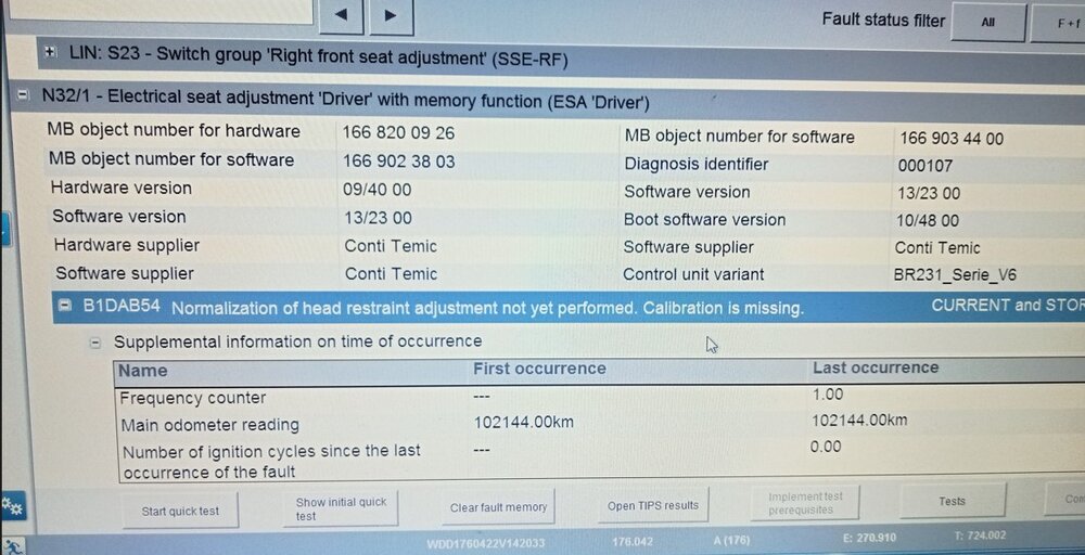

Добрый день,
Нужен файл seatd166.smr-d и cbcbolero.smr-d , Xentry появляется всплывающая ошибка B1DAB54, что подголовник AMG не инициализирован.
До того, пытался активировать легкий вход / выход на ic172, мой рестайлинг w176 сиденье водителя с памятью, но без электрической регулировки высоты на рулевой колонке. Ничего не работает, а затем я отключаю эту опцию на ic172, оставляя ее без изменений. После того, как безуспешно искал эту опцию в xentry, ничего не нашел и ничего не изменилось из-за отсутствия информации и знания технического немецкого языка. только что сделал скриншот. После этого потребовалась инициализация/нормализация сиденья, поскольку в памяти сиденья исчезли настройки. cbcbolero необходимо отключить задние задние фонари в дневное время, когда включены ДХО.
